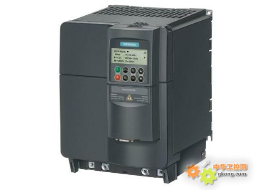

产品名称: 长沙西门子MM440变频器维修,故障代码A0503
型  号: MM440变频器
品  牌: 西门子siemens
西门子变频器MM440的报警信息A0503是变频器欠压限幅的含义,引起这个报警的原因和解决方法如下:
1.报警原因造成西门子变频器MM440提示A0503报警的原因可能有:
 (1)西门子变频器MM440供电电源故障;
 (2)西门子变频器MM440的供电电源电压(P0210)和与之对应的直流回路电压(r0026)低于规定的限定值(P2172);
2.解决方法
 当西门子变频器MM440提示A0503报警时,用户可以按照下列步骤进行排查:
 (1)首先确认电源电压(P0210)必须在铭牌数据限定的数值以内;
 (2)对于瞬间的掉电或电压下降必须是不敏感的,使能动态缓冲(P1240=2)。
