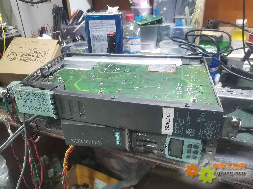

产品名称: 湖南西门子G120变频调速器维修
型  号: G120
品  牌: 西门子siemens
故障代码:
1.故障报警代码A0700
原因:来自PROFIBUS主站的参数或者组态设置无效;
解决方法:检查并正确进行PROFIBUS组态.
2. 故障报警代码A0702
原因:与PROFIBUS的连接中断;
解决方法:检查接头,电缆和PROFIBUS主站.
3. 故障报警代码A0703
原因:从PROFIBUS主站接受不到设定值或者设定值无效(控制字=0);
解决方法:PROFIBUS主站的设定值,并将西门子PLC的CPU设置到RUN状态.
4. 故障报警代码A0704
原因:至少有一个中间节点传输失败或者没有被激活;
解决方法:激活中间节点的传输.
5. 故障报警代码A0705
原因:变频器接受不到实际值;
解决方法:故障由于来自变频器,需维修.
6.故障报警代码A0706
原因:PROFIBUS-DP软件错误
解决方法:查看诊断参数r2041.
7.故障报警代码A0710
原因:变频器检测到PROFIBUS通讯链接故障;
解决方法:更换控制单元的通讯接口.
8.故障报警代码A0711
原因:PROFIBUS参数的参数值无效;
解决方法:检查P0918的地址和参数P2041.
9.故障报警代码F0070
原因:无PROFIBUS通讯;
解决方法:检查通讯连接并保证所使用的控制字有效.
10.故障报警代码0
原因:参数号不存在;
解决方法:检查数据块号.
11.故障报警代码200/201
原因:大值或小值的修改没有达到或超过限定值;
