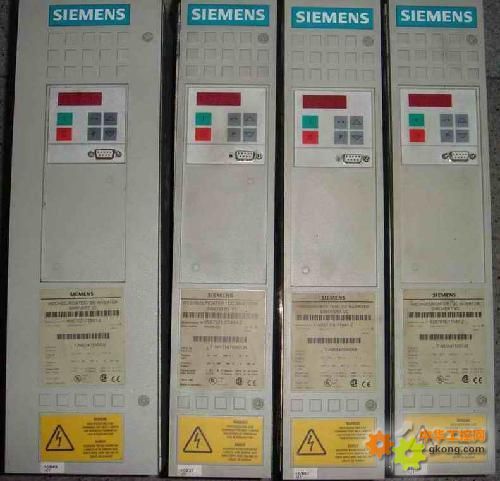

西门子6SE70变频器送电黑屏故障修理解决,西门子伺服控制器维修,西门子伺服驱动器维修,变频器故障中,经常遇到通电面板无显示的情况。一般来说,变频器面板无显示的故障通常是由于三个部件导致的,一是接触器接触不良,二是变频器的控制面板故障,三是给控制面板供电的电源模块损坏。只要针对这个三个部件逐一检查一般就可以发现问题。下面我们结合几台变频器面板无显示故障维修实例来分析一下:
案例一:变频器高压直流供电LED灯亮,说明高压直流供电正常。检测低压直流供电,发现没有直流电压,这正是开关电源电路不工作的现象。接下来检查发现是由于连接高压直流电端与脉冲变压器初级端之间降压电阻损坏开路。更换降压电阻后故障恢复。
案例二:拆机检测,测量IGBT模块正常,发现电源电路有明显炸黑的痕迹,说明开关电源已经烧坏。测量开关管K1317损坏,Z1二极管IN4746开路,保护电阻R1,R8,1R/1/2W断路,LED灯也炸飞,只有UC3844正常。故障原因:由于器件老化造成。更换MOS管K1317,R1,R81R/1/2W,二极管IN4746,变频器恢复工作。
案例三:变频器高压直流供正常,但变频器控制电路上没有电压,属于开关电源电路不正常工作。原因是由于UC3844损坏后输出电流高电平,使开关管长期导通状态,长时间过流导致开关管损坏。更换后恢复工作。
案例四:变频器通电后,面板无显示,但高压LED指示灯亮。检测变频器无低压直流供电,开关电源也正常,直流电路也没发现短路,开路,断路现象,检查T1变压器,发现变压器老化损坏,更换变压器后故障修复。
案例五:变频器高压LED指示灯亮,主控板上的LED指示灯也亮,这说明变频器开关电源正常。主板和主控板上的直流电压也都正常,用示波器检测主控板,发现有一个芯片HC245有输入电压和信号,而无输出信号,更换芯片HC245后故障修复。
