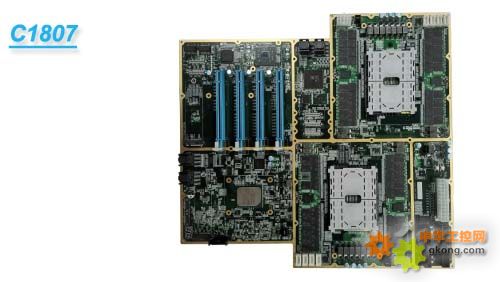

产品名称: 服务器主板C1807
型  号: C1807
价  格:
一、主要技术指标
Purley双路至强服务器主板具有以下功能:
1. 可搭载两颗CPU高性能处理器,LGA3647座,支持Xeon™ Gold系列CPU Gold 6256/6258R;
2. 板载内存的方式,每CPU两个通道,每通道64GB DDR4 Reg ECC,共256GB;
3. 板载Intel® PCH C621/C622/C623/C624芯片组;
4. 板载通用接口(调试)、PCIe标准槽3条、扩展坞槽1条;
   A 风扇:8个风扇接口,支持PWM调速及转速反馈控制;其中2个为CPU风扇;
   B SATA/SAS:
  ① PCH:iSATA输出2组4通道接口SFF8643;
   ② PCH:sSATA输出2个标准SATA接口和1个SATA的M.2 2242/2280接口;
    ③ 阵列芯片:输出2组4通道接口SFF8643。
USB:4个USB2.0接口,10个USB3.0接口,其中USB3.0引出4路通过前面引出,其余的引入尾部高速连接器接口;
M.2 NVME:CPU2输出1个PCIe 3.0 x4的M.2 2280接口;
PCIe:CPU1输出2条标准PCIe 3.0 x16槽,CPU2输出2条标准PCIe 3.0 x16槽,支持标准全高全长卡安装,当使用单CPU时(CPU1),应支持安装2块双槽扩展卡;CPU2输出1路标准PCIe 3.0 x16槽引入扩展坞插槽;
音频:1路音频输出接口,1路MIC接口,引出到尾部高速连接器接口;
网口:2路万兆网口,4路千兆网口,引出到尾部高速连接器接口;1路BMC网口引出到前面板扩展接口;
显示:1路VGA接口,引出到尾部高速连接器接口;
I  串口:2路RS232接口,引出到尾部高速连接器接口;
5. 具备BMC功能,可以进行IPMI管理,独立BMC LAN网口,可通过web远程访问服务器主板,获取其状态信息,BMC支持iKVM功能;
6. 万兆网口支持双口绑定方式;
二、产品性能指标
Purley双路至强服务器主板性能指标要求:
1. 支持最大CPU TDP 205W;
2. 内存频率不低于DDR4 2933;
3. BMC不低于AST2500;
4. PCIe标准槽为PCIe 3.0 x16,扩展坞连接座高速差分支持10Gbps;
5. 千兆网口支持10/100/1000Mbps自适应;万兆网口支持降速千兆;万兆网口双口  定使用时速率达20Gbps;
6. VGA接口支持最大分辨率1920x1200;
7. 串口支持最大波特率115200bps。
三、供电要求
  1. 服务器电源供电工作电压:+12V、+12Vsb;
  2. 标准ATX供电工作电压:+12V、+5VsB;
  3. 机壳地与电源地分开。
