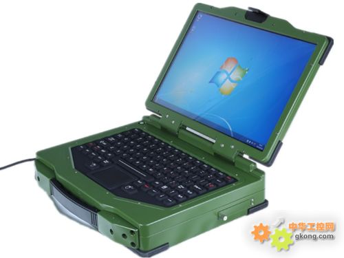

产品名称: 13.3寸加固笔记本STR-131
型  号: STR-131
特点:
 支持6代core-i7/i5CPU
 可拆卸9000maH电池
 加固结构设计
 温:-20~50
 整机IP65
 预留扩展空间
 13.3寸液晶屏
系统
扩展接口
处理器
板载Intel CORE I7- 6600U(可选i3,i5)
PCI Express
1x pciex1(非标准插槽)
芯片组
Soc
mini-pcie
1xminipcie 插槽
显卡
Intel HD 520
内存
8G DDR3 2133Mhz 最大16GB
电源
DC-IN
9~36V宽压输入
显示
电池
9000maH,可拆卸
LCD尺寸
13.3
最高分辨率
1280X800
外观
军绿色
亮度
500nit
尺寸
315X240X68mm
触摸屏类型
电阻式(可选电容式)
重量
5KG
材质
铝合金
I/O接口
环境指标
网络
2xIntel 82574L
工作温度
-20~50°
USB
2XUSB3.0 (内置6Xusb2.0)
存储温度
-40~85°
串口
2XRS232,2XRS422X485
认证
GJB151A
声音
1xLine-out
视频输出
1xHDMI
GPIO
8xbit 数字IO
存储接口
SATA
1XSATAIII (2.5寸 HDD)
CF
1xCF2.0插槽
MSATA
可选
