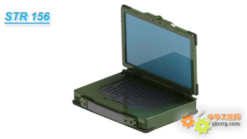

产品名称: 全加固的军规笔记本 LMB-156
型  号: LMB-156
LMB-156是一款全加固的军规笔记本解决方案,整机经过震动、冲击、跌落、高低温、老化等测试,适用于各种恶劣的户内外环境,人性化的工业设计确保产品具有高集成、便携、强固等特点。该产品集成了丰富的I/O扩展接口,配备高性能15.6〞LED背光液晶屏和防震硬盘、可充电电池及高效的电源管理软件。该产品具有强大的扩展功能,还能不同需求提供定制服务。可方便集成第三方的软件和硬件,是军队、公共安全、现场服务和其他严苛应用环境的最佳解决方案。
