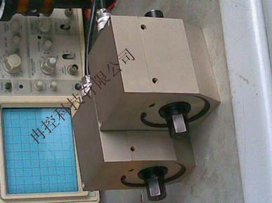

产品名称: 电机扭矩
型  号: RK-060
价  格:
公司专为电机厂家生产的一种小量程传感器、,力矩测量。公司并且有现货。
1.测量范围 : 0-±5. ±10. ±20. ±50. ±100. ±200. ±500.
±1000 . ±2000 ±5000 ±10000 ±20000
±3
+5 +6
2
.输出信号:  4-20mA  1-5V  0+10  0+5  5-15KHz
3
.供电电压:24VDC
4
.响应频率:100US
5
.环境温度:-40-120
6
.最大负载:量程的1.2倍            主页:http://www.rankong.com
7
.绝缘电阻:〉200M Ω
8
.零点漂移:〈0.5%
9
.精度:0.1  0.25  0.5
10.
相对湿度:〈90%RH
三.主要特点:
1
信号采用数字化技术处理,抗干扰性强
2
稳定性好。精度高。可靠性好。
3
积小,重量轻,易于安装。
4
可以测量正反向扭距。
5
无需反复调整零位即可连续测量正反向扭距信号。
6
可以任意位置,任意方向安装。
四.注意事项:
    1.
接线必须安接线示意图连接,确认无误方可通电。
2
检察所选电源必须和传感器的输入电源一致。
3
屏蔽电缆线的屏蔽层必须接地。
4
在通电时绝对不能插拔插头。
5
在使用中如果有疑问请及时与我公司联系,保修期内不得自行拆卸。
