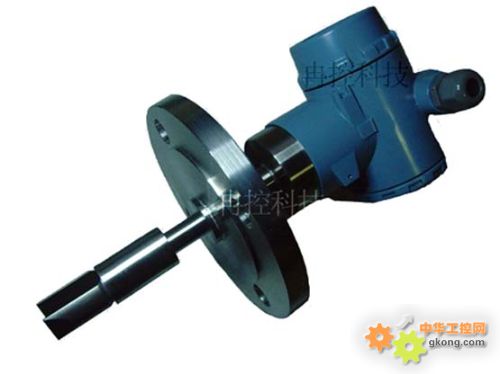

产品名称: 国产7828密度计
型  号: RK086
技术参数
测量范围0 – 3 g /cc (0 – 3000 kg/m3)
标定范围0.6 – 1.25 g /cc (600 – 1250 kg/m3)
测量精度± 0.001 g /cc (± 1 kg/m3)
重复性 ± 0.0001 g /cc (± 0.1 kg/m3)
操作温度范围-50oC ~ +200oC
最大工作压力207 bar (3000 psi)
流体粘度范围0 – 20000 cP
温度系数0.1 kg/m3/oC (校正后)
压力影响可忽略不计
内置温度传感器PT100 BS1904 B 级, DIN 43760 B 级
接液材质不锈钢,哈氏合金C22,锰合金400
叉体涂层标准型,PTFE 或电解抛光
供电电源20 – 28 VDC,35 – 45 mA
模拟信号输出4 – 20 mA,隔离式,非自供电型
输出精度(20oC) 读数的± 0.1%或± 0.05% FS
输出重复性(-40 ~ +85oC) ± 0.05% FS
RS485 通讯9600 波特率,MODBUS
过程连接ANSI 150 ~ 1500 RF;
DIN 50 PN40 和PN100;
IDF 和RJT 卫生型;
1.5”紧压结构件
防护等级IP66
外壳低铜合金压模,聚亚氨酯涂层
防爆认证EEx d IIC T4 (BASEEFA)
EMC EN50081 – 2: 1994
EN50082 – 2: 1995
重量6.7 kg
最大振动 0.5 g 连续
