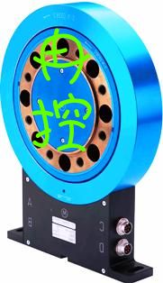

产品名称: 盘式旋转扭矩传感器
型  号: RK-064
价  格:
·                            扭矩传感器,扭距传感器,法兰扭矩传感器,盘式扭矩传感器,微量程扭矩传感器,旋转扭矩传感器,在线密度计按照用户的使用要求已设计定型出多种产品安装形式。 公司拥有扭矩测量产品的多项自有知识产权,有雄厚的设计能力, 有全套机械加工车间及产品生产车间,有一整套质量保证制度及检测设备。
  公司的设计部门与生产部门根据用户的反馈,可以加工出客户满意的自选型产品
  自公司创建以来,已销售数千台(套)产品,以品种齐全,质量可靠,受到各行业数以百计的用户好评。
  本公司的产品符合防爆标准,可为用于石油井场矿山有防爆要求的地方。 售后服务及时,而知誉各行各业。
标准系列RK-060 RK-062,非标RK-066 RK-064 以及密度传感器RK-080定货一星期交货,
公司专为电机厂家生产的一种小量程传感器,力矩测量。公司并且有现货。
1.测量范围 : 0-±5. ±10. ±20. ±50. ±100. ±200. ±500.
±1000 . ±2000 ±5000 ±10000 ±20000
±3万 +5万 +6万
2.输出信号:  4-20mA  1-5V  0+10  0+5  5-15KHz
3.供电电压:24VDC
4.响应频率:100US
5.环境温度:-40-120℃
6.最大负载:量程的1.2倍
7.绝缘电阻:〉200M ?
8.零点漂移:〈0.5%
9.精度:0.1  0.25  0.5
10.相对湿度:〈90%RH
三.主要特点:
1信号采用数字化技术处理,抗干扰性强
2稳定性好。精度高。可靠性好。
3积小,重量轻,易于安装。 http://www.rankong.com
4可以测量正反向扭距。
5无需反复调整零位即可连续测量正反向扭距信号。
6可以任意位置,任意方向安装。
四.注意事项:
    1.接线必须安接线示意图连接,确认无误方可通电。
2检察所选电源必须和传感器的输入电源一致。
3屏蔽电缆线的屏蔽层必须接地。
4在通电时绝对不能插拔插头。
5在使用中如果有疑问请及时与我公司联系,保修期内不得自行拆卸
