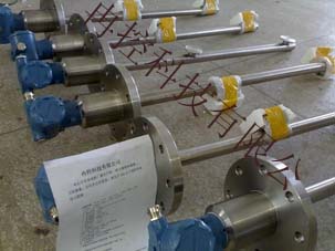

产品名称: 密度计
型  号: RK-080
我公司产品已使用在中国多家脱流工程密度,浓度
在线检测.已总结出了多种安装方式
本着诚信互盈的态度期待与您能够合作
本公司是以国外产品技术为基础研制开发的扭矩 密度 压力 等多种传感器
我厂产品的特点是结构简单、使用维护方便、性能稳定可靠。是自身开发,具有自主知识产权的全新智能化仪表。可广泛地用于冶金、化工、食品、饮料、印染、轻纺、造纸、制药、石油等生产过程中的,包括酸、碱、盐溶液在内的多种溶液的密度、浓度的自动在线检测。
1、 采用一体化结构的两线制变送器,无活动部件维护简单.
2、 四位半数字液晶显示.
3、 安装使用方便,插入液体即可显示读数.
4、 使用于流体或静止液体,适合于管道和罐体安装.
5、 温度和密度两个参数可交替显示,便于进行行业标密换算.
6、 连续在线测量液体密度无过程中断,可直接用于生产过程控制.
7、 接触液体部件全部为几种介质不锈钢材料制造,安全;卫生.
8、 本介安全型可用于危险环境;卫生型可安装于食品生产现场
技术指标
1、4~20mA 电流输出.选加数字信号(HART 协议)
2、16~30VDC供电.推荐使用24VDC.
3、密度量程 0~2克/立方厘米; 0~3克/立方厘米
4、精度 0.001克/立方厘米
5、分辨率 0.0005克/立方厘米
6、温度量程 0~100℃
7、温度精度 0.2℃
8、环境温度 -10~60℃
9、湿度范围 0-90%
