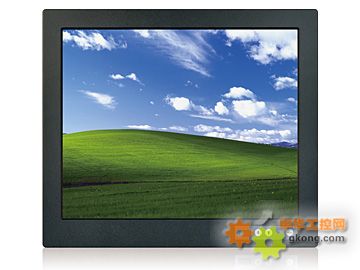

产品名称: 诺达佳工业显示器
型  号: PANEL5000-IPM1502
价  格:
品  牌: 诺达佳nodka
·15″TFT LCD,分辨率1024×768, 亮度250cd/㎡
·支持VGA/DVI/AV多种信号输入
·精密电阻式触摸屏,同时支持COM和USB通讯接口
·高强度不锈钢箱体结构,面板嵌入式和VESA安装
·直流12V电源输入,标配AC220V转DC12V电源适配器
机构和电源
材料:高强度ABS工程塑料面板和不锈钢箱体结构,前面板达到IP65防护等级
安装:面板嵌入式和VESA壁挂式
开关和指示:显示屏开关、指示灯和OSD调节按键,前置USB接口
信号输入:支持VGA和DVI接口,可选配BNC AV接口
触摸屏通讯接口:COM和USB
电源:直流12V输入,标配AC220V转DC12V电源适配器
总体尺寸:364×302×51 mm(宽×高×深)
箱体尺寸:333.7×276.2×43 mm(宽×高×深)
开孔尺寸:337×279 mm(宽×高)
液晶显示屏
尺寸/类型:15" XGA TFT
分辩率:1024×768
最大色彩:16.2M
显示面积:304×228mm
反应时间:8ms
背光:CCFL
背光 MTBF:50,000小时
点阵:0.297(H)×0 .297(V) mm
亮度:250cd/㎡
对比度:600:1
可视角度:(H)160/(V)160
触摸屏
尺寸/类型:15" 精密电阻式
分辩率:4096×4096
反应时间:<5ms
表面硬度:≥3 H
点击寿命:250克力度,>1000万次
笔划寿命:250克力度,>100万次
透光率:81%以上
环境参数
工作温度:0~60℃
储存温度:-20~+70℃
相对湿度:5~85%(无冷凝)
振动:50~500Hz,1.5G,0.15mm峰峰值
冲击:10G/peak(11ms sec)
PANEL5000-IPM1502BT : 15"TFT LED/1024×768/VGA/DVI/触摸屏/适配器
PANEL5000-IPM1502BC : 15"TFT LED/1024×768/VGA/DVI/钢化玻璃/适配器
PANEL5000-IPM1502BC-AV : 15"TFT LED/1024×768/VGA/DVI/AV/钢化玻璃/适配器
