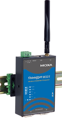

产品名称: MOXA 无线型 ThinkCore W325
型  号: ThinkCore W325
 立即可用的Linux 2.6操作系统
 MOXA ART ARM9 32-bit 192MHz处理器
 内建GSM/GRPS 850/900/1800/1900 MHz无线通信模块
 符合GPRS Class 10,支持CS1~CS4编码机制
概述
ThinkCore W325智能通讯服务器配备2个软件可选RS-232/422/485三合一串口、GSM/GPRS 900/1800/850/1900MHz蜂窝通信模块、1个以太网口和一个用于扩展系统存储容量的SD卡插槽。MOXA ART 32-bit ARM9处理器和内建的Linux操作系统为那些苛刻的工业环境提供了一个功能强大且稳定可靠的通信平台,为工业现场各种M2M的应用提供了理想的解决方案,如数据采集、协议转换和远程监控等。
更多信息 >>

特点
板载32MB RAM,16MB闪存
10/100 Mbps以太网口,可实现网络冗余
可承受5G持续震动和50G冲击
可通过SD卡插槽扩展存储容量
立即可用的Linux 2.6操作系统
支持导轨安装或壁挂安装
统稳定,无风扇设计
