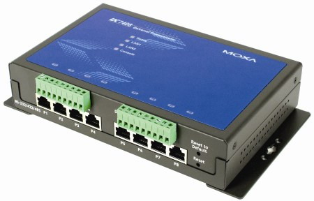

产品名称: MOXA 智能通讯服务器
型  号: UC-7408
价  格:
8个串口,Linux操作系统,专为数据提取而设计的智能通讯服务器
UC-7408是专为嵌入式应用而设计的智能通讯服务器,具备8个RS-232/422/485串口,双10/100 Mbps以太网络端口,PCMCIA作无线通讯,以及扩充用的CompactFlash接口。
随机预先安装Linux操作系统,让软件工程师可选择自行开发应用程序,或者是轻松且免费地使用开放程序代码。这意味着为针对桌上型PC所写的软件不需要作任何程序代码的修正就可以轻易地透过GNU cross compiler移到UC-7408平台上。
8-ch数字输入,8-ch数字输出
UC-7408具备8个RS-232/422/485串口,增加8-ch数字输入,8-ch数字输出,使UC-7408成为专为数据提取而设计的嵌入式智能通讯服务器。
UC-7408嵌入式智能通讯服务器具备8-ch数字输入,8-ch数字输出,让数字I/O设备可以轻松连接以太网络。UC-7408可作为数字输入/输出的相关信号控制。经由UC-7408的数字输入信道,可以连接并侦测外部数字I/O设备的数字输出讯号变化,而经由UC-7408的数字输出信道传送数字讯号,将可轻易控制外部数字I/O设备。
配备数字输入/输出装置及RS-232/422/485串口的UC-7408将能进一步的简化系统,轻松进行整合性的控制, 是专为数据提取及协议转换而设计的嵌入式智能通讯服务器。
