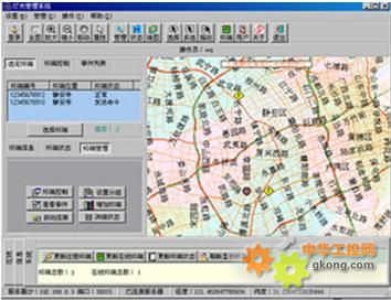

中心管理软件可以对所有的控制器进行管理和控制,可以对某一个终端进行控制也可以对多个终端进行控制,采用GIS电子地图显示终端的实际地址,可以从地图上选择单个或者多个终端进行控制,直观而简单。

     中心管理软件分为服务器软件和客户机软件,主要的操作和管理功能在客户机上完成。      客户机软件的操作方式,采用WINDOWS的常规2步操作方式:选择对象->执行操作,选择的对象即远端控制器,可以是单个控制器,也可以是多个控制器。执行的操作包括:设置控制器参数、查询控制器状态、立即开关灯、设置控制器控制方式等。     选择对象 选择对象时,可以从地图上使用单选或者多选选择多个终端,可以从数据库里面选择单个或者多个终端,或者,可以从控制器状态栏“在线终端”栏选择操作的单个终端,而且3种选择方式可以同时使用。     执行操作 执行操作时,操作可以在主界面快捷操作界面进行,也可以在终端控制面板进行,或者在终端详细控制面板3个地方进行。 每次操作都会有相应的状态提示,状态提示包括3种:命令成功发送,命令执行成功(失败)和命令返回数据。      状态提示 状态提示可以在4个地方提示:GIS地图上、主界面的快捷操作界面、主界面的状态栏和控制器的控制面板上提示。同时,操作会记录在事件数据库,便于查询历史操作数据。 控制器的状态和参数设置会保存在数据库里面,在主界面的终端属性和终端状态框里面可以查看选择的终端的属性和控制器设置以及当前状态。
