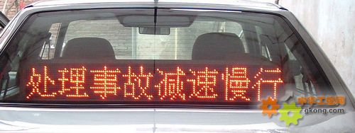

      实际的车载LED系统如图所示:
图 1 车尾LED
图 2 车顶LED
