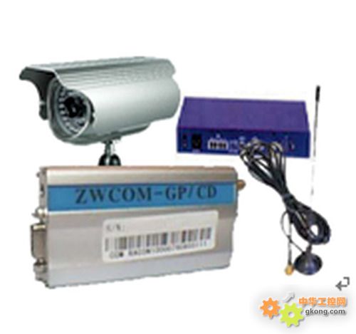

 一、系统概述
    视频监控在交通、银行、大楼、水文、油田、电力、航运等领域有广泛的应用。
    网络传输技术及数字成像技术的高速发展,使得有线网络、无线网络普及到我们生活的每个角落,而视频的摄取和处理比以往任何时候都快速清晰,为远程视频监控提供了强有力的技术基础。
      ZWVDO远程视频监控系统采用先进的视频压缩技术,使用嵌入式的网络传输技术,并控制系统的成本,实现低成本的、满足大多数使用场合的远程数字视频监控系统,系统无需布线,监控不受距离、地域、时间的限制,监控视频可以自动存储。

 三、系统结构
    视频监控终端通过GPRS/CDMA 无线上网后,将经过MPEG4压缩后的视频数据使用TCP数据包传输到监控服务器,监控服务器软件将视频解压后显示,同时进行存储。
 四、视频服务器
在无线视频监控系统中,视频服务器是主要产品,完成图像的采集、压缩、无线传输及云台控制等功能。
视频服务器采用高性能工业计算机结构,带有4路视频输入,和4路云台控制,有录像功能,窄带视频服务器ZWVDO产品,该产品有4路模拟视频输入。可以连接使用移动网络专用PCMCIA  MODEMCDMA/CPRS)等网络,内置动态网络连接路由,可以直接输入CDMA账号和密码支持PPOE方式,支持动态域名注册。
