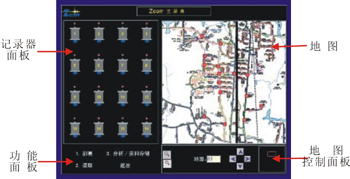

Zcorr 软件概述
启动ZCORR软件     桌面出现ZCORR图标(如右图),随后显示出软件的主屏幕:记录器、地图面板、控制地图面板和按钮面板, ZCORR就是利用这4个主要区域来控制检测程序的。
ZCORR主屏幕
