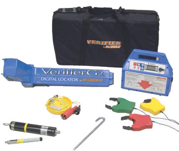

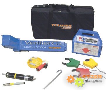

仪器概述:
探险者 G2 管线探测仪主要用于对各种类型的掩埋金属管线及电缆进行定位,并且可以通过单键操作对测得的数据进行储存(最多可存达400个数据),通过仪器上的数据输出端子和电脑进行对接,将数据传输到个人电脑中,
- 探测原理 -
当电流通过掩埋电缆/管道时,周围会产生交变磁场。利用地面上的信号接收器就能测量出掩埋管道的方位、深度和电流值。
- 特点 -
l         采用差动线圈法过滤来自周围的噪声,接收器接收正下方传来的信号。
l         两种定位测量模式:
* 峰值模式:此方法用于在具有最高灵敏度的位置进行探测。精确性高(具备错误探测保护功能)。
* 零讯号模式:此方法用于探测带箭头指示的最低灵敏度的位置(具备错误探测保护功能)。
不需进行开关操作。一般应用于对较深位置进行稳定探测。
l         两种深度测量模式:
* 0-5米(16英尺)模式:在感应模式下、电缆末端和接头位置,可以进行高精度的深度测量。
* 0-10米(30英尺)模式:对于较深位置,或在护栏或者篱笆附近,可以进行稳定测量。
感应模式下不使用此方式。
l         在不使用信号发射器的情况下,接收器本身就能够接收工业用电频率(50/60赫兹、100/120赫兹),以及无线电频率(9kHz33kHz)。
l         最适合的频率是利用寻找功能对无线电频率(9kHz33kHz)进行自动搜寻。
l         利用单键操作即可对测得的数据进行储存(最多可存达400个数据)。
其标准功能还包括将数据传输到个人电脑中。
l         四种频率(512Hz9.5kHz38kHz80kHz)可满足探测不同掩埋管线的需要。
l         选配的探测棒可用来探测非金属管道。
