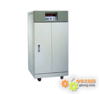

产品名称: 三相/大功率变频电源
型  号: YF/SPS3320N/3330/3345
品  牌: 台湾阳宏
三相PWM变频电源Switching(三相输入三相输出) 的产品详细介绍
变 频 电 源/ 交 流 电 源 供 应 器
YF/SPS-3000三相系列三相输入三相输出产品(3KVA-300KVA)
  产品特点
  故障时一键停机功能,反应快速。反应时间≤2ms.
  数位频率表、瓦特表、电压表、电流表。
  超大容量,300KVA容量,反应快,适用特殊负载。
  输出电压0-150V/0-300V+圈精细微调
  稳定纯净的定纯净的正弦波电压(见规格表)完善的保ぜ肮收细婢⑾允竟δ堋?lt;BR>  具有输入无熔丝开关,进行快速保护并锁定故障,发出告警,显示故障;
  电子电路快速侦测电压、过电流、超载、输入欠压、过高温及短路。
  功率模块设计专利,反应快,适用特殊负载,高效率能源。
