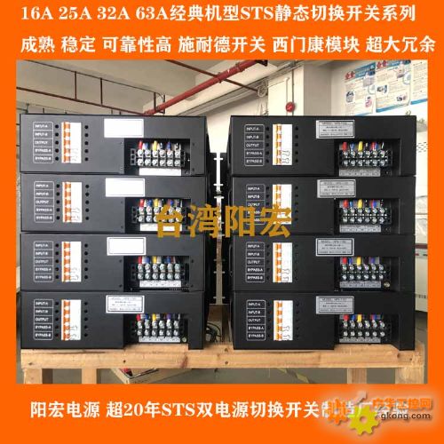

STS静态转换开关(Static Transfer Switch)为电源二选一自动转换系统。正常工作状态下,在主电源处于正常的电压范围内,负载一直连接于主电源。在主电源发生故障时,负载自动切换到备用电源。
STS静态转换开关采用可控硅模组(SCR)作为切换器件,可以实现不同输入电源之间的不断电切换,为单电源负载提供双回路供电。
● 主切换器件为进口可控硅模组(SCR),实现毫秒级高速无触点切换。
● 典型切换时间≦8ms(毫秒)。
● 电源A、电源B均正常时,STS由电源A带载。B路可控硅模组处于待机状态。
● 电源A异常时,STS自动切换至电源B带载。
● 电源A恢复正常时,STS从电源B自动转换回电源A带载。即自动A路优先功能。
● 电源A、电源B均正常时,可通过面板转换换按钮手动转换A\B路。
