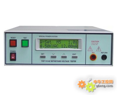

产品名称: YH7110耐压测试仪
型  号: YH7110
YH7100 Series规格表
功能/型号
7122/7130(非标)
7120
7112
7110
输入特性
单相47-63Hz,115/230V±15%(可选择),3A保险丝
交流耐压测试
额定输出:5KV/12mA
输出频率
60/50Hz(可选择)
输出波形
正弦波失真度﹤2%,波峰因数1.3-1.5
上限设定
范围:0.1-12.00mA,分辨率:0.01mA,准确度:±(2%设定值+2个字)*1
下限设定
范围:0-12.00mA,分辨率:0.01mA,准确度:±(2%设定值+2个字)*1
直流耐压测试
额定输出:6KV/5mA(YH-7130可延伸至10mA)
输出纹波
﹤5%(在6KV/5mA,线性负载下测试)
上限设定
范围:0.02-5.00,分辨率:0.01mA     精确度:±(2%设定值+2个字)*2
下限设定
范围:0.00-5.00mA,分辨率:0.01mA     精确度:±(2%设定值+2个字)*2
自动放电
200ms
电压设定
分辨率:10V,准确度:±(2%设定值+5V)
缓升时间
范围:0.1-999.9s,分辨率:0.1s
测试时间
范围:0.0.2-999.9s,分辨率:0.1s
        电弧侦测
可设定零敏度:0-9(说明:对应峰值:1至 20mA;2 至18mA;3 至 16mA;
4 至14mA; 5至 12mA; 6 至 10mA; 7 至 7.7mA; 8至  5.5mA;9 至 2.8mA
电压表
范围:AC0.10-12.00mA,DC0.02-5.00mA   准确度::±(2%读值+1个字)
电流表
范围:AC0.10-12.00mA,DC0.02-5.00mA(YH7130电流范围:0-10.00mA)
准确度::±(2%读值+1个字) 分辨率:0.01mA
              电流范围:AC0-11mA*2:电流范围:DC0-4.5mA
绝缘电阻测试
7122/7130/7122适用
输出电压设定
范围:DC0.00-1.00KV.分辨率:0.01KV    准确度±(2%设定值+2V)
电压表
范围:DC0.10-1.00KV.分辨率:0.01KV    准确度±(2%读值+1个字)
高阻表
范围:1-1000MΩ(4位数,自动换档)(备注:YH7130可延伸至999M∩)
准确度:±(3%读值+2个字),电压≥500V   ±(7%读值+2个字),电压﹤500V
上限设定
范围/准确度:与高阻表相同,间距:1MΩ
下限设定
测试时间
范围:0, 0.5-999.9s,分辨率:0.1S(0=连续测试)
共同规格
7130    7122    7120    7112    7110
可程序逻辑遥控
输入:测试(Test),重置(Reset)
输出:测试通过(Pass),测试失败(Fail),测试中(Test-in-Process)
测试结果表达方式
蜂鸣器,液晶显示器及读值,遥控状态输出等
记忆组
5组测试条件记忆,每组有4种测试模式选择(W.1,W-1连动,1-W连动)
键盘安全锁定
键盘安全锁定,防止作业人员误操作或程序误修改
液晶显示器
16×2点阵,反白字背光
校正
采用软件方式进行校正,由前面板键入
使用环境
温度0-40℃ 相对温度﹤80%RH
尺寸
89mm高×280mm宽×370mm深
重量
大约9Kg
关 键 词: 耐压测试仪 YH7110 便携式
