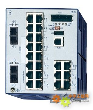

产品名称: 德国赫斯曼交换机
型  号: RS20-2400M2M2SDAEHC
品  牌: 赫思曼(Hirschmann)
点击察看原图
产品简介:
百兆一体化交换机,22个RJ45电口,2个多模SC光口
详细介绍:
RS20 --- 交换机类型
RS20:一体化百兆上联交换机
RS30:一体化千兆上联交换机
MS20:模块化百兆上联交换机
MS30:模块化千兆上联交换机
24 --- 百兆端口数量
04:4 * 100 Mbit
08:8 * 100 Mbit
16:16 * 100 Mbit
24:24 * 100 Mbit
00 --- 千兆上联端口数量
00:0 * 1000 Mbit
02:2 * 1000 Mbit
M2 --- 上联端口1的类型
T1:双绞线 / RJ45
T5:双绞线 / M12 (100 Mbit)
M2:多模光纤 / SC (100 Mbit)
M4:多模光纤 / ST (100 Mbit)
S2:单模光纤 / SC (100 Mbit)
L2:单模光纤 LH长距离 / SC (100 Mbit)
O6:SFP 插槽 (1000 Mbit)
M2 --- 上联端口1的类型
T1:双绞线 / RJ45
S --- 温度范围
S:0°C~+60°C
T:-40°C~+70°C
E:-40°C~+70°C,带保护涂层
D --- 供电方式
D:9.6~60 VDC 和 18~30 VAC
A --- 认证
A:cUL508,cUL1604 Class1 Div.2
H:cUL508,cUL1604 Class1 Div.2,Substation IEC61850,Railway (track)
B:cUL508,cUL1604 Class1 Div.2,GL,substation IEC61850,Railway (track and train),ATEX 100a Zone 2
E --- 软件版本
E:增强版: 远程访问,诊断,过滤,冗余
P:专业版: 包括增强版的功能,加上增强的安全、扩展的诊断和冗余功能
增强版软件功能支持:
HIPER-Ring,快速生成树RSTP,环间耦合,dual homing,冗余24V供电
串行接口,web界面,SNMP V1/V2/V3,HiVision,通过HTTP/FTP更新firmware
LEDs, 信号触点(24 V DC / 1 A), 系统日志,日志文件,RMON,端口镜像,拓朴发现IEEE802.1AB
命令行接口(CLI), TELNET, BootP, DHCP, DHCP Option 82, ACA自动配置适配器(ACA21-USB), HiDiscovery
端口安全(基于MAC和IP), SNMP V3(非加密)
4个级别的QoS, IEEE802.1D/q优先级, IEEE802.1Q VLAN, 组播(IGMP Snooping/querier), GMRP, 组播侦测,广播限制器, 端口地址快速刷新
IEEE802.3X流量控制,802.1D/p端口优先,TOS(服务类别)Diff-Serv
专业版软件功能除增强版所有功能外,还支持:
带能量缓冲的实时时钟
组播 GMRP IEEE 802.1D
SNMP V3,SSH,IEEE802.1X认证
MAC/IP优先级,TOS-Prio-Mapping, 流量整形(单播,组播,广播),ingress / egress
