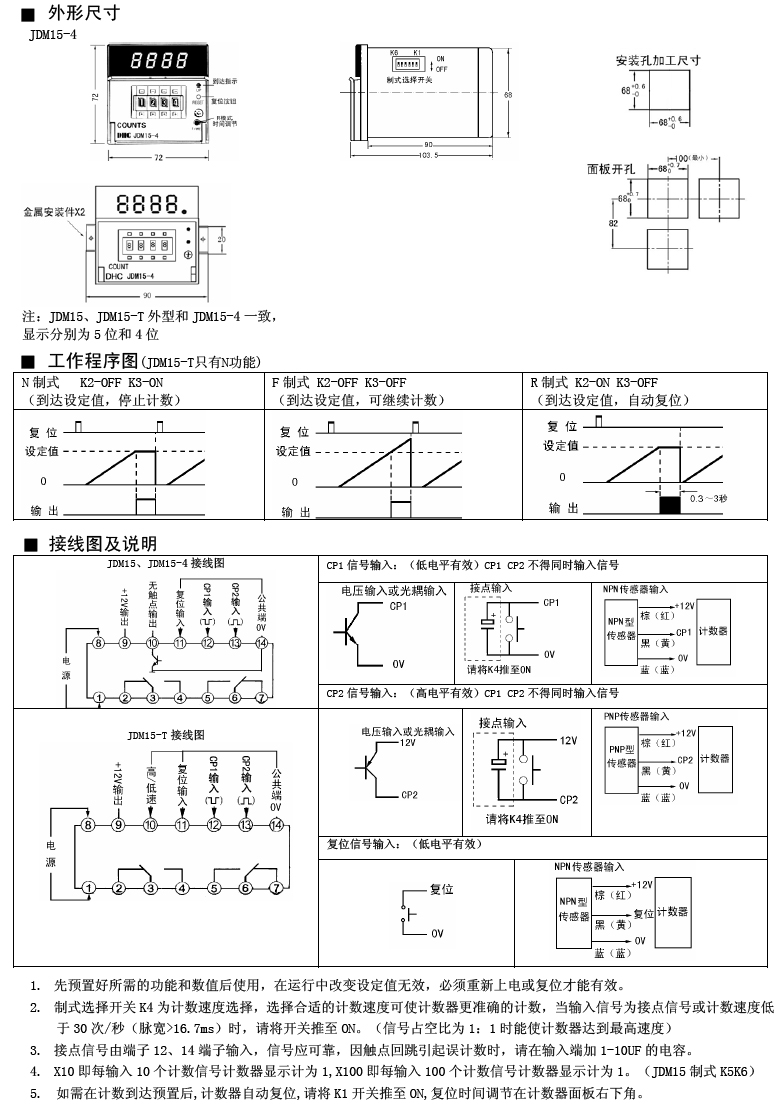

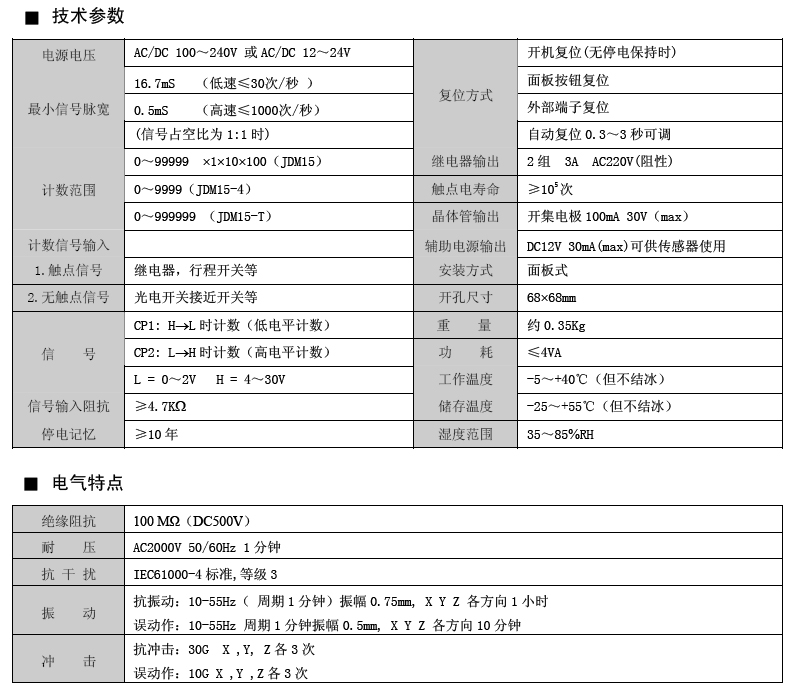

█ 特点
􀁺 功能齐全的通用预置数计数器
􀁺 DIN 标准面板尺寸(72×72mm)
􀁺 0.4 英尺LED 数字显示,字体大且清晰
􀁺 最高计数速度达到1000 次/秒
􀁺 多种工作模式,停电记忆功能
􀁺 DC12V,30mA 辅助电源输出,可方便与传感器连接
􀁺 可直接与光电开关,接近开关或接点信号等连接
􀁺 符合的标准:Q/WDH02-2003、GB14048.5-2001、IEC60947-5-1:1997
█ 型号说明
JDM15-4 4位数;加法计数器
JDM15 5位数;加法、减法计数器
JDM15-T 6位数;加法计数器(廉价的精简功能计数器)
