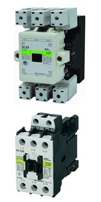

产品名称: 富士接触器SC-E04
型  号: SC-E04N5-C AC220V
品  牌: 富士(Fuji)
SC系列交流接触器TK系列热过载继电器
SC系列交流接触器TK系列热过载继电器
特性
  • 符合各国规格的标准型产品(GB,IEC,EN,UL)并取得了认证海外规格
  • 电气寿命(AC-3):150万次(E02-E3型)
  • 辅助触头的双触化,提高了接触的可靠性(E02-N12型)
  • 对应不同接线的需要,提供直接接线对应型与0型端子对应型两种方式(SC-E02-SC-E7)
  • 通过搭载IC超磁铁(AC输入,DC励磁方式)实现了高可靠性运行(E5-N16)
    • 不会因为电压波动而引起线圈烧损,运作混乱,防止接头熔敷,损伤
    • 电源通过时有正规的额定电压,主接头接触时即使电压下降至额定电压的65%也能正常使用
    • 防止电动机的欠电压启动
    • 大幅降低了工作线圈的耗电功率及工作VA
    • 线圈额定范围较宽,且为AC/DC公用线圈
    • 内置电涌吸收功能
  • 具备形式多样的可选单元
    • 辅助触头单元(正面安装,侧面安装)
    • 线圈涌动吸收单元
    • 主回路浪涌吸收单元
    • 独立设置热过载继电器单元
 主要内容
电磁接触器、电磁开关
 ・标准型电磁接触开关,(SC-口型)
 ・可逆型电磁开关(SC-口RM型)
 ・直流操作型电磁开关(SC-口/G型)
热过载继电器
 ・2E热过载继电器(TK-口型)
 ・瞬时型热过载继电器(TK-口Q型)
 ・独立安装型热过载继电器(TK-E6型)
 定额
适用
产品
额定电容 〔kW〕 额定交流电〔A〕 开放发热电流
(额定通电电流)
〔A〕
三相鼠笼式电机
适用标准(AC-3)
三相鼠笼式电机
适用标准(AC-3)
200-240V 380-440V 200-240V 380-440V
新
S
C
系
列
SC-E02口 2.2 4 9 9 20
SC-E03口 3 5.5 12 12 20
SC-E04口 4
7.5
18
18 25
SC-E05口 5.5 11 25 25 32
N
E
O
S
C
系
列
SC-E1口
7.5
15
32
32
SC-E2口
11
18.5
40
40
60
SC-E2S口
15
22
65
SC-E3口
18.5
30
68
65
100
SC-E4口
22
40
80
80
105
SC-E5口
30
55
105
105
150
SC-E6口
37
60
125
125
150
SC-E7口
45
75
150
150
200
SC-N8-C
55
90
180
180
260
SC-N10-C
65
110
220
220
260
SC-N11-C
90
160
300
300
350
SC-N12-C
120
220
400
400
450
SC-N14-C
180
315
600
600
660
SC-N16-C
220
440
800
800
800
