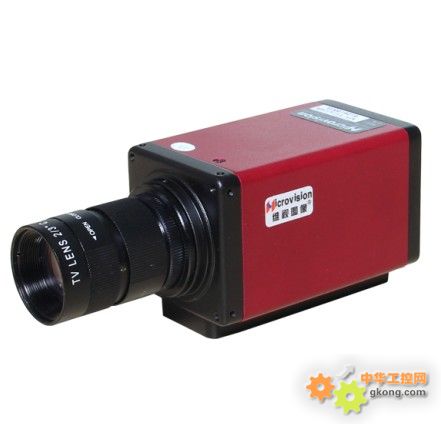

产品名称: VGA工业相机
型  号: AFT-VGA
价  格:
品  牌: 艾菲特aftvision
【六大特点】
  1、高清晰,百万像素,自带标示线,可以任意组合移动,代替模拟相机,解决了清晰度不够的问题
  2、VGA接口,直接接显示器监视检查,解决了要使用电脑通过显示器监视的问题
  3、带十字线,多条线、线可以变换颜色、可以移动、完全代替十字线发生器的功能
  4、部分型号带测量功能
  5、直接通过显示器监视检查,极大的消除了视觉疲劳,提高了检测质量
  6、使用简单方便,性能稳定,价格便宜,是工业显微镜检查的理想选择
【产品特点】
  1、显示速度高、图像清晰无闪烁,色彩还原度好,结构紧凑、集成度高、性能稳定、故障率低。
  2、直接VGA输出到显示器,,与生产线上其它设备连接方便,可以不必单独购买监视器。
  3、直接显示器上输出800×600,1024×768,1280×1024,1440×900,1600×1200多种显示分辨率。
  4、十字线显示/隐藏,颜色变换,支持OSD十字线功能设置,可以实现单十字线、双横线、双竖线、双十字线、三十字线、多十字线等
  5、白平衡自动/固定;自动曝光/固定;灰度模式;负片模式,VGA 15pin标准接口。
【规格型号和性能列表】
型号
AFT-VGA130
AFT-VGA130S
AFT-VGA130H
AFT-VGA200
AFT-VGA200S
传感器类型
1/3 " 逐行CMOS
1/3 " 逐行CMOS
1/2.5 " 逐行CMOS
1/3 " 逐行CMOS
1/3 " 逐行CMOS
分辨率
1280×1024
1024×768
1280×1024
1024×768
1280×1024
1024×768
1600×1200
1280×1024
1024×768
1600×1200
1280×1024
1024×768
帧率
1280×1024/20fps
1024×768/30fps
1280×1024/20fps
1024×768/30fps
1280×1024/60fps
1600×1200/15fps
1600×1200/15fps
像素尺寸
5.2μm×5.2μm
5.2μm×5.2μm
2.2μm×2.2μm
3.0μm×3.0μm
3.0μm×3.0μm
图像属性
亮度,对比度,饱和度,锐度,RGB,默认
灰度
开/关
开/关
开/关
开/关
镜头装配
C/CS 接口
C/CS 接口
C/CS 接口
C/CS 接口
C/CS 接口
负片
开/关
开/关
开/关
开/关
镜像
垂直/水平
垂直/水平
曝光
自动曝光或关
自动曝光或关
自动曝光
自动曝光或关
自动曝光或关
白平衡
自动白平衡
自动白平衡
自动白平衡
自动白平衡、
一次白平衡
自动白平衡
一次白平衡
OSD
OSD十字线功能设置
OSD十字线
功能设置
标示线
单十字线、双十字线
固定十字线功能
单十字线、双十字线
三十字线
八十字线
八十字线、高速
双横线、双竖线
双横线、双竖线
双横线、双竖线,
可设置移动
可设置移动
可设置移动
测量功能
两条水平线、垂直测量线之间的距离 (圆、椭圆的半径、直径,点之间的距离),工件的尺寸测量,矩形对角线的距离,高精度像素校准等功能,可定制其他功能
接口
标准VGA
标准VGA
标准VGA
标准VGA
标准VGA
电源
+5VDC
+5VDC
+5VDC
+5VDC
+5VDC
功率
<2.5W
<2.5W
<2.5W
<2.5W
<2.5W
外观尺寸
 57×62×117
 57×62×117
 57×62×117
47×56×107
47×56×107
注意:以上产品均可提供OEMODM定制服务
【应用领域】
  工业品生产检测、芯片平整度检测、冲压端子等尺寸检测、测量,教学研究、材料分析、临床检验、显微图像观察和分析、激光加工、精密测量、包装设备、医药设备检验、PCB检测、半导体及元器件检测等领域。
