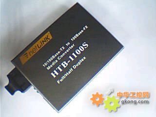

netlink单模百兆光纤收发器
 型号:HTB-1100S

  HTB-1100S是10/100M自适应双纤双向单模光纤收发器,它完全符合IEEE802.3 10BaseT,IEEE802.3u 100BaseTX, 100Base-FX标准。并已通过了信息产业部电信设备进网检测,所有技术指标全部达到了入网标准。
  HTB-1100S是单模双纤收发器。
  双纤双向收发器有1个RJ45接口和1个SC单芯接口,分别用来连接双绞线和光纤。
  双纤收发器有6个LED指示灯:POWER、FX 100、TX 100、FX Link/Act、TX Link/Act、Fdx。
  二。安装和初始化
  请按以下步骤安装双纤双向光纤收发器:
  1。将光纤跳线或尾纤从同一根光纤两端的光纤终端盒分别连接到对端光纤收发器的SC口。
  2。将UTP跳线从网络设备连接到单纤收发器的RJ45接口,本收发器电口能自适应直通线或交叉线。
  3。将电源适配器的DC插头接到光纤收发器的DC插座上,再将电源适配器的AC插头插入AC插座,接通电源,此时光纤收发器的POWER灯亮,其它指示灯先按自检顺序依次闪亮,自检完成后将根据光纤收发器所检测到与之对接网络设备的电口状态来决定收发器电口的工作状态。如果检测不到对接设备(例如对接设备未开机等),收发器电口的状态为自适应,即不确定,所以TX LINK和TX 100指示灯均不亮。而光纤口因为已设定为100M全双工状态,所以FX 100和FX FDX指示灯将亮。
