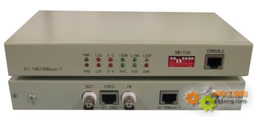

E1/10/100Base-T 协议转换器利用E1通信线路,为互联网提供带宽为1.92M的数据传输通道,这样就能通过光端机等传输设备将两个局域网连接成为一个局域网的两个网段,并使用同一个IP地址。自动学习MAC地址,根据地址表对数据包进行过滤(此功能可以关闭),对TCP/IP协议透明。
应用特征
10Base-T 以太网口与G703/E1的接口转换。一种高性能、自学习式远程以太网桥。体积小、成本低,适宜对成本敏感的桥接应用。该产品能不间断地学习与其相连的局域网上的MAC地址,并根据数据帧的目的MAC地址来决定是否能发还是过滤。其局域网表格上存有多达 10,000个地址并能自动更新。运行过滤和转发时的最大速率为每秒 30,000 帧 (线速) ,缓冲器可容纳256帧,吞吐量等待为1帧。作为比特流基础结构上的局域网延伸器或分段器。有过滤和禁止过滤两种工作状态,以决定能否让所有通信量在广域网线路上传送。速率转换,在G703E1中组成1.92M的数据通道。可选SNMP网管。
技术参数
型    号:ZBC-ECON02接口类型:E1,10/100Base-T接口码速:1.92Mbit/s±50ppm10Base-T口传输侧:1.92Mbit/s10Base-T口用户侧:10Mbit/sE1口阻抗:75Ω不平衡/120Ω平衡时    钟:主/从/外三种时钟方式可选电    源:电压:AC180~240V;DC-36V~-72V;DC+20V~36V          功耗:<5W环    境:工作温度:0~50℃          储存温度:-40~70℃          相对湿度:5%~90%无冷凝
外形尺寸:内置电源:200mm×130mm×35mm          外置电源:150mm×110mm×26mm指 示 灯:PWR:绿色,电源指示灯         LOOP:绿色,灯亮表示自环开关打开,设备处于向E1口自环状              态,灭表示设备未自环,处于正常工作状态          RMA:红色,灯亮表示对端设备告警,灭表示无告警          LIS:绿色,灯亮表示E1支路工作正常,灭表示信号丢失;闪             亮表示E1处于成帧状态且帧失步(时隙选择错误)          SPD:绿色,表示以太网口为100M数据,灭为10M         LINK:绿色,表示以太网口连接正常,灭表示未连通          FDX:黄色,表示以太网口为全双工,灭为半双工          TRD:绿色,灯闪亮表示以太网口正在收发数据,常亮表示无             数据收发
