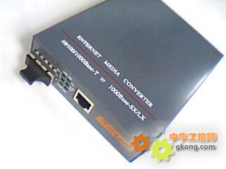

        光纤收发器由光收发模块与不同的机壳构成插卡式收发器,或由独立式单机壳组成;用于10Base-T双绞线与10Base-FL光缆之间或100Base-TX双绞线与100Base-FX光缆之间数据通讯或1000Base-T双绞线与1000Base-LC光缆之间数据通讯;适合作智能化小区或光纤到桌面的连接器,它将网络传输距离的极限从双绞线的100米扩展到了10公里以上, 它可以简单地实现一台主板服务器、中继器、集线器、交换机、终端机与一台终端机之间的互联。
◆广播过滤功能、地址自动学习和自动更新功能及存储转发的运行机制
◆缓存区大小为512KB、地址表大小为4KB
◆以太网10Base-T 或100Base-TX 或1000Base-T to 1000Base-LX光纤介质转换器
◆支持IEEE 802.3 、IEEE 802.3U 、IEEE 802.3X 、IEEE 802.3z/AB 、IEEE 802.1d
◆支持全双工流量控制或半双工背压流量控制工作,并带有自动协商(Auto Negotiation)能力
◆电口支持1000Mbps、100Mbps、10Mbps,电口两端可以使用不相同的速率匹配。
功能特性
◆电口支持10Mbps、100Mbps、1000Mbps自动适应,光口工作速率1000Mbps
◆优质的光电一体化模块提供良好的光特性和电气特性,保证数据传输可靠,工作寿命长
◆提供远程链路丢失诊断、电口链路与光口链路连接诊断、动态数据传输、全双工/半双工、速率指示灯
◆提供单RJ-45电口支持自动交叉,连接交换机、集线器
◆全内置电源、插卡式机壳设计外观独特,外壳尺寸大小(170mmX130mmX27mm)
◆内部电源功耗:4.5 w(Input:AC140 ~ 260V)
◆平均无故障工作时间在5万小时以上,符合电信级运营标准
◆售后服务完备,提供三年的质量保证和终身维修服务
