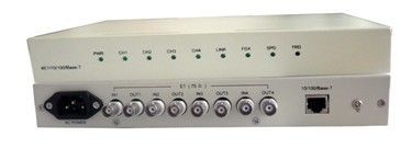

产品名称: 4E1/ 10/100Baes-t接口转换器
型  号: 4E1/ 10/100Baes-t接口转换器
与一般的远程网桥不同的是,此转换器支持1到4路(EB08 1至8路)E1信道的灵活配置,能自动检测E1的数量并选择可用的E1,并且允许E1电路之间存在一定的传输时延差。单路线路速率是1968Kbit/s,4路带宽可达7872Kbit/s(8路带宽达到15744Kbit/s)。设备在10/100Mbps全/半双工方式下使用时,可与以太网交换机或集线器相连,充分地利用电信网络中现有的大量E1电路资源来扩展以太网的传输距离和应用范围,是以太网宽带接入一个很好的解决方案。此产品可用于局域网互连,局端互连、视频点播、远程监控、交换机的E1接口插卡等各种领域。
产品特点
实现以太网数据在1~4或1~8E1电路中的透明传输;可设置CRC告警门限自动对传输质量差的线路进行隔离,并且是单方向切断,当2M支路一个方向误码率超了门限时,只切断该方向,另一方向不受影响,即以太网传输的两个方向可以不对称;实现允许多路E1有10ms 的传输时延差。当该 差值超出允许的范围时,系统可以自动停止在时延过大的E1上发送数据;环回功能:E1本端自环、E1远端环回;内置动态以太网MAC地址列表(4096个),具有本地数据帧过滤功能;E1接口符合ITU-T G.703、G.704和G0823;E1接口模块含有内置的时钟恢复电路和HDB3编解码电路;设备工作中支持E1信道的热插拔,并自动检测有效的E1信道,中间不会中断数据传输;支持1~8路E1的灵活配置,在复位时自动检测E1的数量和时延并选择可用的E1口;支持本地系统对远端系统的复位;具有以太网监控自动复位功能;可选SNMP网管。
应用方案
技术参数
型   号:ZBC-ECON06(4E1/10/100BASE-T)          ZBC-ECON07(8E1/10/100BASE-T)接口类型:E1,10/100Base-T接口码速:1.92Mbit/s±50ppm10Base-T口传输侧:1.92Mbit/s10Base-T口用户侧:10Mbit/sE1口阻抗:75Ω不平衡/120Ω平衡电    源:电压:AC180~240V;DC-36V~-72V;DC 20V~36V          功耗:<5W环    境:工作温度:0~50℃          储存温度:-40~70℃          相对湿度:5%~90%无冷凝外形尺寸:内置电源:300mm×160mm×35mm
关 键 词: 4E1网桥 4E1接口转换器 Baes-t接口转换
