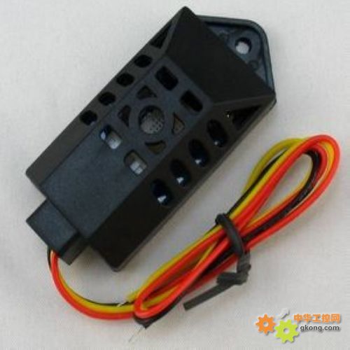

产品名称: 数字式温湿度传感器
型  号: AM2301
价  格:
数字式温湿度传感器AM2301,温湿度传感器,温湿度变送器
产品概述:
AM2301数字温湿度传感器是一款含有已校准数字信号输出的温湿度复合传感器。它应用专用的数字模块采集技术和温湿度传感技术,确保产品具有极高的可靠性与卓越的长期稳定性。传感器包括一个电容式感湿元件和一个NTC测温元件,并与一个高性能8位单片机相连接。
每个AM2301传感器都在极为精确的湿度校验室中进行校准。校准系数以程序的形式储存在OTP内存中,传感器内部在检测信号的处理过程中要调用这些校准系数。单线制串行接口,使系统集成变得简易快捷。
技术参数:
供电电压:     3.3~5.5V DC
输    出:     单总线数字信号
测量范围:     湿度0-100%RH,温度-40~80
测量精度:     湿度+-3%RH,  温度+-0.5
分 辨 率:     湿度0.1%RH,  温度0.1
互 换 性:     可完全互换 ,
长期稳定性:   <±1%RH/
关 键 词: 数字式温湿度传感器 温湿度传感器 湿度传感器
