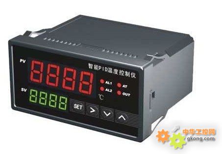

产品名称: 温度控制仪,温控器
型  号: MC350
品  牌: 优准测控
温度控制仪,温度控制器,温度控制,温控器
温度控制器是对温度进行测量、监控的仪器仪表,主要用在需要控制温度的场所。
特   点:
   #模块化设计、SMT工艺、高性能开关电源供电;
   #安装方便、操作简单,经济实用;准确测量,精确控制;
   #仪表可按摄氏度或华氏度显示温度值 ;
   #可选继电器触点或固态继电器(SSR)无触点电平输出;
   #2路继电器独立设定、输出,实现上、下限报警或三位式控制;
   #PID恒温控制,上、下限区间温度控制兼容;
   #超强PID自整定功能,自动适应被控制对象,尤其适合恒温箱、加热炉等使用。
技术参数:
   #工作电源: AC/DC85260V (其它电压可定制)
   #输入信号: 热电偶:TRJWRe3-25BK、 E
               热电阻:Pt100Cu50
   #显示范围: -19999999
   #基本误差: 0.2%FS±1个字
   #SSR 电平: DC8V/30mA
   #输    出: 继电器输出
   #SSR电平: 开路电压8V,短路电流30mA
   #触点容量: AC250V/3A;DC24V/5A
   #触点寿命:105
   #使用环境: 050℃;≤85%RH
五种控制方式可选:
   #两路继电器报警
   #继电器J1报警输出,继电器J2触点PID输出
   #两路继电器报警输出,一路SSR电平无触点PID输出
   #两路继电器报警输出,一路SSR电平回差控制输出
   #继电器J1报警输出,继电器J2回差控制输出
