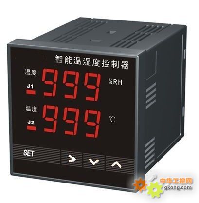

产品名称: 温湿度控制器,温湿度控制仪
型  号: MC320
温湿度控制器,温湿度控制仪,温湿度控制,控制器
温湿度控制器是对温度和湿度进行测量、监控的仪器仪表,主要用在需要控制温度和湿度的场所。
产品特点:
   界面简洁,上排显示湿度、下排显示温度;
   传感器和仪表配套销售,用户可直接使用;
   抗干扰能力强,工作稳定 ,操作方便;
   电容式数字湿度传感器,响应快、精度高;
   继电器控制输出,控制值任意设定、回差可调;
   应用于配电箱、机电设备、仓库、车间的温湿度监控。
技术参数:
   工作电源:       AC/DC85260V
   整机功耗:       小于2W
   超限显示:       EE.E
   输出:           继电器输出控制
   继电器触点容量: AC220V/3A
   继电器触点寿命: 1000000
   测量范围:       湿度30.090.0RH,温度-19.999.9℃;
   分 辨 率:       湿度0.1RH,温度0.1
   精    度:       湿度±5RH, 温度±1
   使用环境:       050℃;≤85%RH
