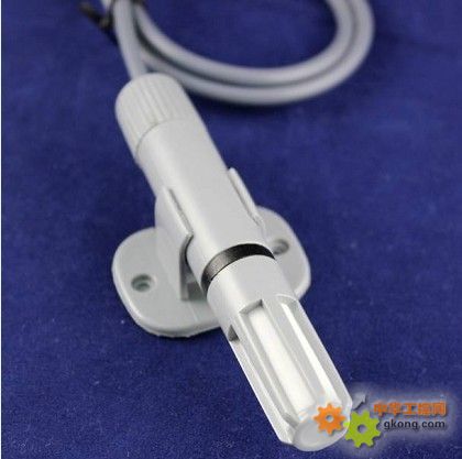

高温型数字式温湿度传感器AM2305,温湿度传感器,温湿度变送器
    AM2305数字温湿度传感器是一款含有已校准数字信号输出的温湿度复合传感器。它应用专用的数字模块采集技术和温湿度传感技术,确保产品具有极高的可靠性与卓越的长期稳定性。传感器包括一个电容式感湿元件和一个NTC测温元件,并与一个高性能8位单片机相连接。因此该产品具有品质卓越、超快响应、抗干扰能力强、性价比极高等优点。
技术参数:
供电电压:    3.3-6V DC
信号输出:    单总线数字信号
感测元件:    湿敏电容
工作范围:    湿度0-100%RH;   温度-40~100℃
测量精度:    湿度 +-2%RH,温度+-0.3℃
分辨率:      湿度0.1%RH;    温度 0.1℃
互换性:      可完全互换
