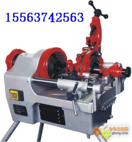

设有正反转装置,用于加工管子外螺纹的电动工具。
  套丝机 又名:电动套丝机,电动切管套丝机,绞丝机,管螺纹套丝机
  套丝机由: 机体,电动机,减速箱,管子卡盘, 板牙头,割刀架,进刀装置,冷却系统组成.
 电动套丝机按规格型号又分为:2英寸电动套丝机,3英寸电动套丝机,4英寸电动套丝机,6英寸电动套丝机
电动切管套丝机是一种可移动的固定式电动工具,它适用于各类建筑工程,自来水、煤气管、电气设备等安装工程作业中对钢管绞削管螺纹及钢管切断、倒角、具有三道工序一次连续完成的功能。电动套丝机采用国际标准设计制造,结构合理、操作简易、维护方便、外型美观、使用安全可靠的升级换代改型产品。

套丝机功能
  套丝机工作时,先把要加工螺纹的管子放进管子卡盘,撞击卡紧,按下启动开关,管子就随卡盘转动起来,调节好板牙头上的板牙开口大小,设定好丝口长短.然后顺时针扳动进刀手轮,使板牙头上的板牙刀以恒力贴紧转动的管子的端部,板牙刀就自动切削套丝,同时冷却系统自动为板牙刀喷油冷却,等丝口加工到预先设定的长度时,板牙刀就会自动张开,丝口加工结束.关闭电源,撞开卡盘,取出管子.
套丝机还具有管子切断功能:把管子放入管子卡盘,撞击卡紧,启动开关,放下进刀装置上的割刀架,扳动进刀手轮,使割刀架上的刀片移动至想要割断的长度点,渐渐旋转割刀上的手柄,使刀片挤压转动的管子,管子转动4圈5圈后被刀片挤压切断.
套丝机的型号
  套丝机的型号一般有:2寸套丝机(50型),加工范围为:1/2"-2"(英寸) 另配板牙可扩大加工范围:1/4"-2"(英寸)
  3寸套丝机(80型) 加工范围为:1/2"-3"(英寸)
  4寸套丝机(100型)加工范围为:1/2"-4"(英寸)
6寸套丝机(150型)加工范围为:2 1/2"-6"(英寸)
