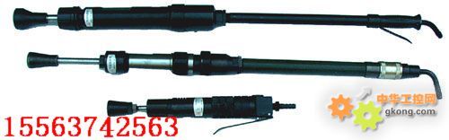

产品名称: D6气动捣固机
型  号: D6
D6气动捣固机
气动捣固机,捣固机,D6捣固机
适用于中型铸件砂型的捣固和混凝土及砖坯等作业。
D6型,适用于中等铸件的造型工作
D6气动捣固机以压缩空气作为动力,适用于中型铸件砂型的捣固,也可用于混凝土及砖坯等作业。
使用范围
D6气动捣固机,为特小型,适合作业空间狭窄的场合使用。
型号  机重 使用气压  耗气量 冲击次数 活塞直径 结构行程 锤头直径 气管内径 全长
D3   2.5kg 0.63mpa  0.25L/S  900HZ  17mm   92mm  32mm  13mm  410mm
D4气动捣固机,比较轻便,适用于捣固砂芯或小砂型
D4  3.6kg 0.63mpa  0.35L/S  800HZ  20mm   128mm  36mm  13mm  480mm
D6气动捣固机,适用于中等铸件的造型工作
D6    6kg 0.63mpa  0.45L/S  700HZ  25mm   155mm  42 mm  13mm  975mm
D9气动捣固机,工作能力较大,适用于大型铸件砂型的捣固工作
型号  机重 使用气压  耗气量 冲击频率 活塞直径 结构行程 锤头直径 气管内径 全长
D9    9kg 0.63mpa  0.65L/S   600HZ  32mm   207mm  54 mm  13mm  1180mm
