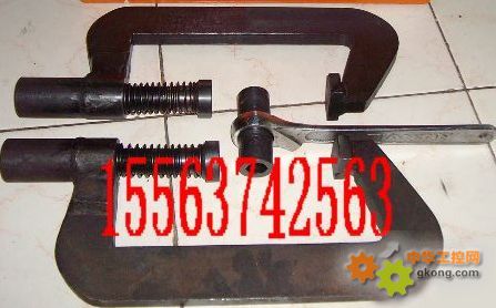

钢轨急救器
钢筋救轨器,JGQ钢筋急救器
JGQ型急救器也叫做钢轨救轨器特点:该产品质量可靠,易操作,用途广泛,使用安全
钢轨急救器是广泛应用在铁路工务部门的临时救援工具,在钢轨断裂的紧急情况下,为了火车正常通过,可将相应型号的钢轨鱼尾板(钢轨接头夹板)扣在断裂的钢轨两侧,在将急救器从钢轨底部伸入至鱼尾板下部,使急救器顶面分别于临时鱼尾板两侧。两个急救器为一组同时加在接头夹板上,急救器位置分别在夹板端头100MM处,在用随即配备的快速扳手锁紧急救器螺栓。即可使火车以较低安全速度正常通过。急救器分为43型,50型,60型,75型分别对应钢轨型号使用。
钢轨急救器特点:
一.对线路上判定为各类伤损的焊带进行加固。
 二.钢轨或焊带折断时进行急救加固处理。
 三.铝热焊、气压焊、电阻焊焊带处的伤损全能牢固夹住。在轨枕之间或轨枕上的伤损钢轨全能进行夹固处理。采用合金钢精铸成型,造型美观、重量轻、携带方便、耐冲击、使用寿命长。
四.在各个公里标和半公里标轨底处备用一套,使用时非常及时方便。
 五.钢轨折断时作业人员不用携带鼓包夹板和急救器到现场,减轻了作业人员的劳动强度,大大缩短了断轨处理时间。
 六.伤损钢轨加固器安装后可以确保列车正常运行。(本产品长度:240mm  重量:18kg)
此钢轨急救器装卸方便灵活,夹紧牢固可靠,随即工具箱便于携带,是铁路工务部门临时救援钢轨断裂的便利可靠地抢修工具
