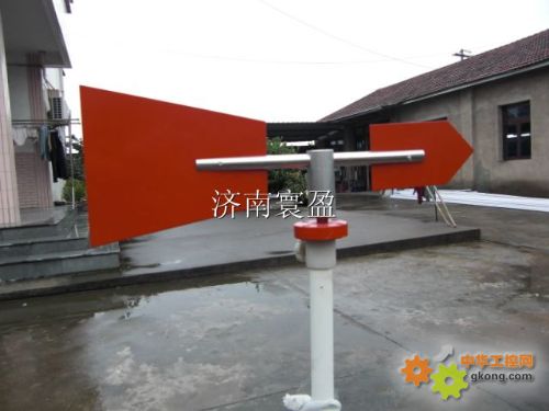

 HY-FXB-1风向标广泛应用在港口、矿山、环保、机场、铁路、农、林、牧业等部门。本仪器可有效地预防和减少因大风引起的自然灾害所带来的损失。
HY-FXB-1风向标主要技术指标:
风向测量范围:0~360℃
风向启动:小于等于1m/s
整体高: 350mm
指向标长度: 1200mm
重 量: 4.5kg
说 明: 支架杆由客户自行配置
一、制作:
为保证仪器坚固性和灵敏度,材料采用不锈钢,铝合金,钢材,并进行喷塑处理。
二、选材:
1.风向标导向片:用1.2MM厚的铝合金板,轻而不生锈;
    2.风向标横杆:选用直径28*1.0不锈钢管;
    3.中心支架:由底座和转轴组成,转轴选用铝合金;座选用钢材;二者连接用不锈钢轴承,确保在微风下也能转动。
(一)、安装位置的选择:
1、地点:可直接安装在水泥地面或金属平台上。
2、要求:(1)安装地点的周围应比较空旷,地面人员容易观察。
        (2)如安装在高处,周围有避雷针,则底座与避雷针、避雷带连接牢靠即可。周围无避雷针,应考虑在地下埋建地网,地网与主杆牢靠连接。
        (3)有下列情况之一,应先浇铸一个50*50的水泥地基:
A 安装在土面或水泥厚度不足250mm的地面。
B 主杆垂直于地面安装时,安装处坡度较大的时候(如坡度很小,可在底座下部加垫圈等调整)。
(二)、安装步骤
1、将前翼和尾翼各用2个8*40外六角螺丝固定在风向标主题前后两端。
        2、如配支架杆,将风向标主体与支架杆用四个8*35外六角螺丝固定。如没有配置支架杆,将风向标主体直接固定在平面或其他的固定设备上。
3、将风向标支架杆固定在地面上,水泥地面可选用四个8*80的膨胀螺栓固定;铁架塔的平面可选用4个8*35螺杆固定。
      注意事项
1、请检查包装是否完好,并核对产品型号是否与选型一致;
2、用户在使用时请不要自行拆卸、用尖锐物品或腐蚀性液体接触风向标表面,以免损坏产品;
