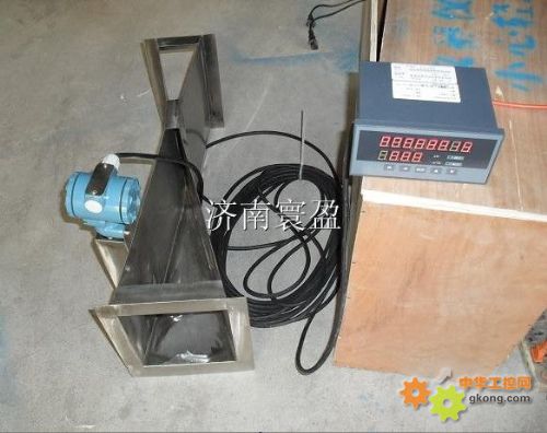

产品名称: 超声波污水流量计配巴歇尔槽
型  号: HY-LCM-WX
价  格:
产品简介:
  HY-LCM-WX系列超声波明渠流量计是用于测量企业自流管(渠)道污水排放计量的新型流量仪表,简称“污水流量计”。它广泛用于石油、化工、纺织、制药行业的污水排放计量,是城市污染防治和环保部门监控污水排放的必要仪表之一,也是水利部门农灌水排放计量的必备仪表。
  该流量计采用水力测流、超声波测位、微电脑处理、数字显示等技术,能在较恶劣的环境下安装、自动计量,具有较高的可靠性和较强的抗干能力。安装维护方便,读数简捷。
产品原理:
   HY-LCM-WX明渠流量计是根据特定形状的巴歇尔计量槽/堰板计量槽,保证其一定液位高度,得知一定流量,选用巴歇尔槽/堰板计量槽作为特定流道,测量精度高,安装方便,传感器测量出液位高度,通过89C52系列单片机处理得出瞬间流量和累计流量值,流量可用下式表示:
  Q=KHn
  Q:瞬间流量(t/h) K:流量常数
  H:液位高度 n:n次方值
  瞬间流量经累计积算处理得出累计流量。

第一步:巴歇尔槽放入明渠中
要求:(1)巴歇尔槽下游排放口有水位差,泄水畅通,如水位差不够,应垫高巴歇尔槽,增加水位差。
   (2)保证巴歇槽前直段有1~3米的距离。
第二步:在巴歇尔槽左右用混凝土浇灌,保证水流全部从巴歇尔槽经过。
要求:巴歇尔槽安装时水平。
巴歇尔槽安装的几种情况:
安装巴歇尔槽的最关键点:
必须保证巴歇尔槽下游有水位差,排放畅通,不会积水

XSJ智能流量显示仪是我厂开发的新产品,CPU是采用AT89C52微处理器,在通用软件支持下,能同时对累计流量和瞬间流量进行显示。
主要特点:
(1)仪表可同时显示累计流量和瞬间流量。
(2)可输出标准电流信号4~20mADC.
(3)断电数据保护功能,数据保留时间十年。
(4)可带打印输出,定时打印功能(选配)
(5)可输出累计流量值的脉冲信号(选配)
主要技术指标:
(1)输入信号:电流
(2)供电:220VAC、50HZ、功耗≤10w
(3)环境温度:0~50℃相对温度:≤85%
(4)安装尺寸:盘式结构
(5)仪表尺寸:160×80×130mm
开孔尺寸:152×76mm
接线:
一体型的巴歇尔槽带有RVV护套信号导线20米,如距离较远,用户可自行接长,距离一般在2000米以内,否则应做实地连线试验。
