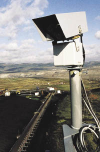

  ENELEX设计的系统以FLIR A310红外热像仪为基础,安装在现场具有战略位置的五根钢桅杆上。为确保对整个区域实现覆盖,热像仪的设置方式为:当超过预定义的测温值时,就会直接发出报警。声响报警器和显示器上的可视化报警器,将双重提醒操作员注意潜在的自发火灾情况。
  安装在钢桅杆上的热像仪
  该自动化红外监控系统能够精确定位,详细分析关键位置,从而有效杜绝热点,预防火灾。由于储存场所的面积很大,现场控制和热像仪信号通过光缆来传播,从热像仪桅杆到控制室,光缆的总长度为3公里。

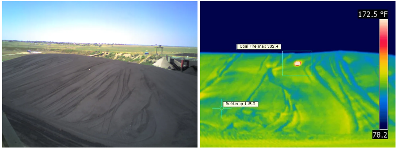

  煤堆上覆盖了2个异常热点

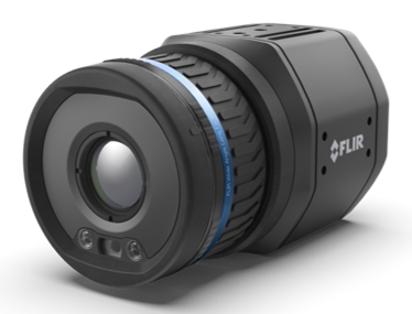

  集成商ENELEX选用的FLIR A310红外热像仪现已全线升级为FLIR Axxx系列智能传感器固定安装式红外热像仪,该系列热像仪使自动化解决方案提供商能够满足复杂监控应用的需求,包括关键基础设施、产品质量和煤堆早期火灾检测。它能提供出色的图像质量,拥有高达640×480(307,200 像素)分辨率和出色的测量精度(<±2℃),在监测的过程中,更能让工作人员看清煤堆图像细节,及时作出正确的判断。
