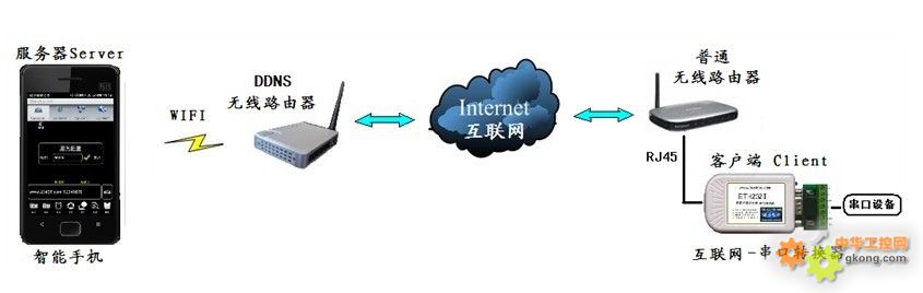

1、互联网串口通信的原理
在局域网中的以太网通信的双方,一方叫做服务器Server,另外一方称为客户端Client。它们都有固定的4位IP地址,比如192.168.0.1和192.168.0.2。在互联网中的两个设备需要通信,也是一端为服务器,另外一端为客户端,但是互联网上最关键的问题是如何发现对方的IP地址。由于目前普遍采用电信ADSL上网,所以普通用户的互联网IP地址每天甚至每次上网都是变化的。这就需要DDNS,或者称为动态域名解析。实现互联网串口通信的方法就是采用动态域名解析(DDNS)。所谓动态域名解析,就是服务器采用的是固定的域名,不管此服务器的互联网IP地址怎么变化,这个固定的域名总是指向这个服务器的IP地址,而如何知道变化的服务器IP地址并且进行跟踪变化是通过域名解析服务器(DNS)来实现的。客户端知道了服务器的域名,在通信前自动向互联网上的 DNS (域名解析)服务器查询服务器的 IP 地址,当找到服务器 IP 地址后,就可以向服务器发起连接请求,建立通信链路。
智能手机接的必须是带DDNS的无线路由器,特点就是带固定域名,这个固定域名永远指向本DDNS无线路由器的互联网(外网或者称为WAN口)IP地址。DDNS无线路由器具有普通的无线路由器的全部功能。远端上网可以用普通的无线路由器即可,这个普通无线路由器的LAN网口用RJ45网线接波仕ETH232I型号的互联网-串口转换器,ETH232I带的串口(RS-232、RS-485、RS-422)可以接串口设备。
2、智能手机的设置
智能手机设置成为服务器,远端的互联网-串口转换器作为客户端。DDNS路由器设置的关键是“端口映射”,就是让DDNS无线路由器知道控制它的智能手机具体是哪一台,这就必须在DDNS路由器设置中填上用户所用的智能手机的无线IP地址,体现在DDNS路由器设置中对应的就是一个端口号。
   2.1、将智能手机的无线IP设置为静态IP地址。在无线WIFI的高级选项里选择“使用静态IP地址”。网关为DDNS无线路由器的内网LAN口IP地址192.168.1.1(写在DDNS无线路由器的外壳上)。这里IP地址比如设置为192.168.1.128,注意前3位必须与DDNS无线路由器的内网IP地址的前3位一样。网络前缀长度为24(即:24位2进制数)。“DNS1”和“DNS2”请上网搜索当地的域名解析服务器IP地址,图中的202.103.24.68是武汉电信的。在ipad的设置项中,24位2进制数相当于子网掩码255.255.255.0,“DNS1”和“DNS2”统称为“DNS”,其余一样。
2.2DDNS路由器配置页面上有基本设置——虚拟服务——内部IP,填写的智能手机无线WiFi的静态IP地址(比如上面设置的192.168.1.128),内部端口和外部端口一般都填写一样(默认6000),协议选择TCP这样端口号6000就对应于这台IP地址为192.168.1.128的智能手机了
