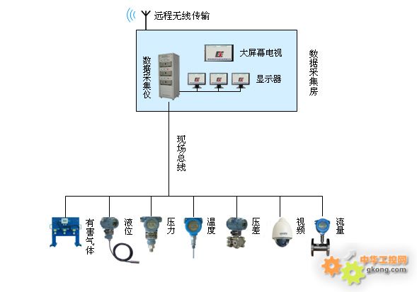

    计量站是油田的重要组成部分。计量站生产担负着站内各个油井的液、油、气三相计量任务,需要及时、准确地为油田地质部门提供油藏工程资料。油田计量站外输分离器的主要作用是将从地下打上来的原油进行分离,即对天然气、油、水三者进行分离,在分离器中天然气在最上层,油在中间层、水在最下层。
   一般用手动操作,油位很容易低于出油口,这样天然气就从出油口跑掉,造成很大的浪费,并且天然气的计量采用双波纹差压计进行手工测量很不准确,为解决这一问题,将油位和天然气采用自动控制和测量,即采用计算机控制系统。计量站SCADA完成计量站数据采集、计量设置、计量流程监控、计量结果上传、报警管理等功能,主要包括: 自动排序选井模块:完成油井井号的选择及决定单井的计量时间、计量方式等方式,计量过程监视模块:实时监控计量站中各单井阀位状态、计量状态、计时计量结果显示模块:查询和显示计量结果。计量结果上传和存储模块:将动态采集数据(如温度、压力、流量等)、计量结果数据(产液量、产油量、产气量、含水率等)存入MIS系统历史数据库,进行后续分析处理。
   油田实际使用,实现了实时监测油田生产动态,及时发现生产故障、事故隐患和自动完成计量任务,从而使油田现场生产管理制度发生了根本性转变,由昔日旧体制油田常规的以站设班,井站值守步行巡检制,变为井站无人值守故障巡检制;由以调度为中心指挥生产,变为以自动化中心控制室为中心指挥生产。应用计算机系统,有效的解决了工人的劳动强度,节约了能源,为油田计量站的科学管理提供了有效的方法。
