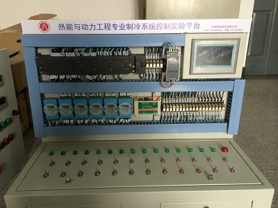

我国食品安全及冷链建设均进入了高速发展期。作为食品加工及低温流通的中枢环节,制冷起到了至关重要的作用。随着制冷行业的发展,控制系统在保证制冷系统节能性、可靠性以及安全性等方面起到了至关重要的作用。为了进一步强化学生对《制冷装置自动化》课程内容的理解,以便培养出具备制冷控制系统设计能力的卓越人才,天津某大学选用行业里较常用的PLC控制器、研华控制器以及智能短信控制器作为实验教学控制器,搭建了制冷系统控制实验平台,通过集成控制系统满足学生进行制冷控制系统设计的要求。
制冷系统控制对象通常包括制冷机组以及制冷末端,模拟信号通常包括:温度、湿度、压力、压差、风速、流量、气体成分、液位等,开关量控制对象包括:压缩机、冷凝风机、冷风机、电磁阀、电子膨胀阀以及油冷却装置等。为了满足同时采集较多模拟量信号,并能提供更高采集精度以及更快采集速度的要求,本实验平台分别选用PLC模块以及研华模块为扩展模块,使学生掌握不同控制器组合使用设计方法,丰富学生对信号采集知识的认知,为设计出更加灵活的控制系统做知识储备。

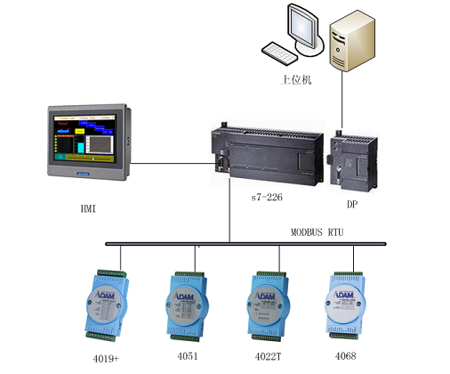

研华ADAM4019+模块支持8路通用模拟量输入,输入范围4—20mA,输入类型mV、V、mA或热电偶可选并支持标准Modbus/RTU协议,满足多种类信号采集的需要以及Modbus通讯传输的要求。ADAM4022T模块具有双闭环PID控制回路,满足制冷系统中恒温控制以及恒速控制要求。

系统架构

如今自动控制在制冷系统设计中的重要性逐渐提升,为了能够培养出满足市场需求的卓越人才,天津某大学以理论教学为基础并结合先进实践平台,强化学生对控制系统设计能力的培养,通过组建以研华模块为基础制冷控制系统实验平台,让学生能够随心所欲组建最优化的控制系统。
