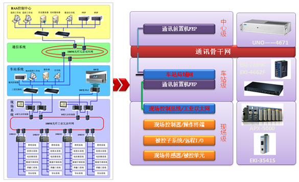

前端通信处理机管理ISCS与各机电设备系统的接口,实现通信规约和协议的转换,完成数据的预处理。前端通信处理机应采用工业级产品,前端通信处理机应为独立设备,不得与其它设备合用。
FEP应具有支持多种协议转换、支持多种通信接口的模块;应具有足够的网络口和串行通信口以接入各系统的数据;可采用内置或外置方式;各功能模块应具有自诊断功能。单点故障不应影响系统功能。
前端通信处理机应采用实时操作系统或嵌入式操作系统,FEP的信息处理时间不超过100ms,从而提高与各系统信息交互的实时性。
FEP应是冗余配置;每个FEP通过100Mbps以太网接口与ISCS交换机相联。
系统描述
根据客户需求,研华采用UNO-4671,该产品本机6网10串,而且还有一个PC-104扩展槽位,已扩展通讯卡,可以满足客户需求.
项目实施
系统架构图
总结
地铁行业在未来5-10年内会稳速增长,都是当地的政府民生工程,业主非常重视,PEF作为通讯前置机是信息转换节点,位置为常重要,客户不但要灵活的扩展能力还需要超强稳定性,研华的UNO-4671能够很好的满足客户需求,受到业主好评.EKI-3541S作为光转设备虽然功能简单,但是它需要有超强的抗干扰能力和稳定性,研华产品在此环境下能够担起重任。
