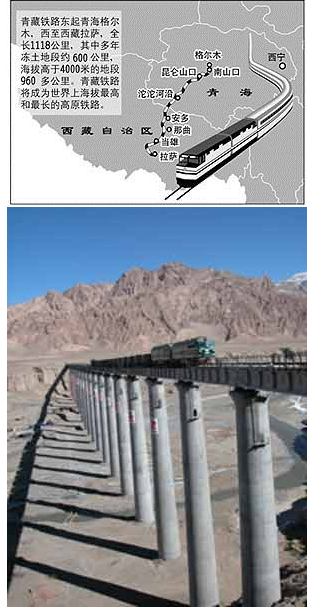

青藏铁路全长1956公里,其中西宁至格尔木为既有线 。在建的青藏铁路格尔木至拉萨全长1142公里,是世界上海拔最高、线路最长的高原铁路,途经连续多年冻土地段550公里以上,海拔4000米以上地段960多公里,翻越唐古拉山越岭地段137公里,最高点海拔5072米。经纳赤台、五道梁、沱沱河、雁石坪、翻越唐古拉山,再经西藏自治区安多、纳曲、当雄、羊八井、纳之西藏自治区首府拉萨市。

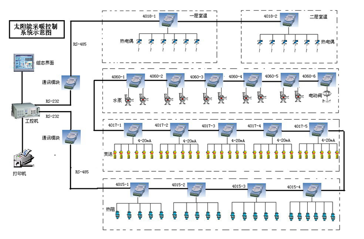

1.无人高寒区站房采暖监控:
主要利用太阳能采暖(在供热量需求较大而太阳能不足的情况下,通过电加热锅炉进行补充)。本方案针对以上设备及环境进行监测,根据工艺参数进行调节,实现系统自动化目的。

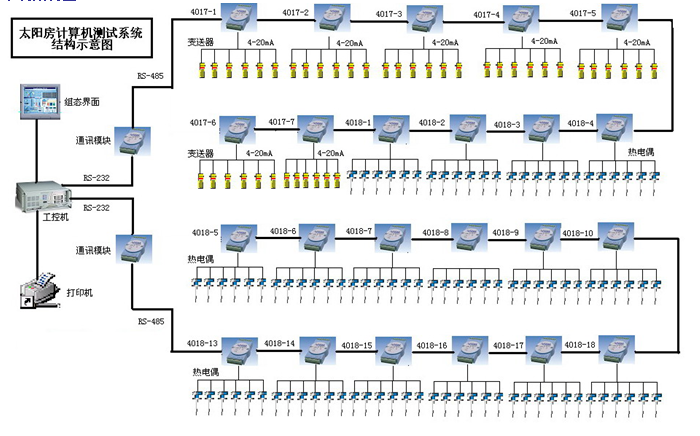

2.站房建筑与自然环境参数采集分析:
青藏线沿线建筑及供暖设施的监测,并测量风速、气压、太阳辐射量、建筑散热量、风口温度及流量,对所有数据记录并分析,结果总结上报,为国家的高原建设提供科学依据。

系统架构图
