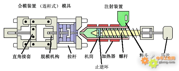

普通注塑机通常采用液压传动,其结构如图1所示,主要包括注射装置、开合模装置、液压传动装置和电气控制装置等。
图1
注塑机成型工艺是一个按照预定周期动作的过程,即以合模-锁模-射嘴前进-射胶-保压-冷却-预塑-射台后退-开模-取出制品等加工工序达到某件产品成型。

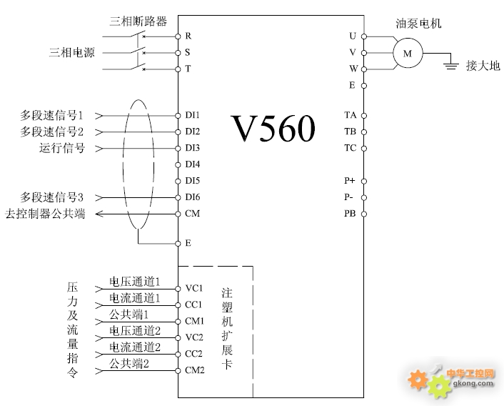

针对注塑机的成型工序及工艺特点,设计了四方V560系列变频器搭载专用扩展卡的方案,系统构成如图1所示,具体如下:
1.专用扩展卡集成四路模拟量输入通道,两路电压型,两路电流型,为不同类型的流量及压力指令提供输入接口;
2.集成多段速控制,可与流量、压力设定信号叠加后再给定变频器的运行频率;
3.可设置底流,提高系统的响应速度及稳定性。
图2

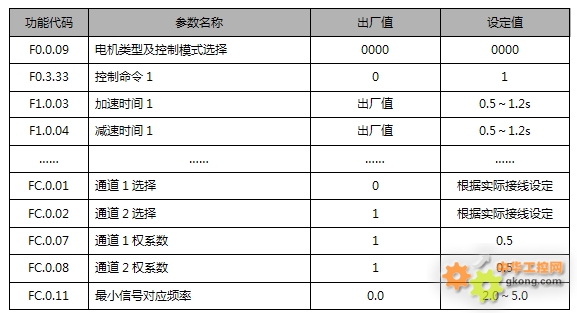

三、系统接线及主要参数设定
系统接线图如图3所示:
图3
主要设定参数
四、方案优势
1.具有注塑机专用的运行频率给定通道,加减速时间短,系统响应迅速;
2.系统电流抑制能力强,有效避免过流等故障的出现,系统运行稳定;
3.多段速与流量、压力指令叠加的功能便于实现不同工序对运行频率的要求;
4.注塑机液压油温升明显降低,有效延长了液压油的使用寿命;
5.系统节能效果显著,普遍可达20%~50%。
