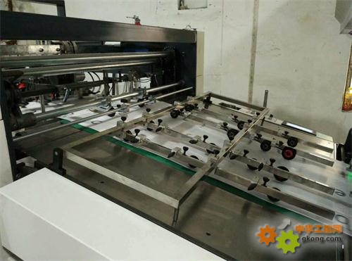

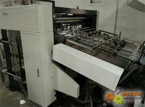

印刷机一般由输纸、输墨、印刷、收纸等装置组成,送纸机属于输纸部分非常重要的一环。如果送纸部分运动不当,就会出现运动不平稳,咬纸错位,套印不准,甚至无法印刷等问题。因此,送纸机的运动控制至关重要。近日,四方电气CA100伺服系统成功应用于宁波某印刷厂印刷送纸机上,纸张在输送过程中的运行准确、稳定、可靠,保证了整个生产过程的效率。

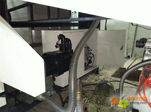

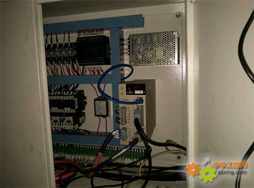

该印刷厂印刷送纸机的输送部分控制系统主要由HMI、PLC、伺服驱动器(CA100-T6R0AP)、伺服电机(CM100-130T50020A1BN-1)以及印刷机传动机构等组成。PLC通过输出高速脉冲控制CA100伺服系统,跟随后续收纸机构的速度进行运动,确保纸张输送时的准确度。工作过程中,系统需要随时调整伺服电子齿轮比,达到控制送纸速度和间隙的工艺目的,CA100伺服系统内置标准MODBUS通讯协议,PLC可以通过通信方式实时修改电子齿轮比,满足工艺要求。
方案优势:
※ CA100伺服系统优异的速度响应及位置跟随性保证纸张输送过程稳定准确;
※ CA100伺服系统内置MODBUS通讯协议,实现与PLC之间参数通讯;
※ 负载惯量自辨识可自动优化绝大部分性能参数,安装调试简单;
※ CA100伺服系统经过全面的EMC测试,保证系统运行稳定、可靠。
