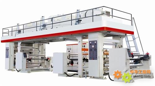

     覆膜机顾名思义就是给纸张表面覆膜用的,其主要动力控制点分别为:放卷-牵引-收卷三部分,其中放卷和收卷对变频器控制精度要求较高,目前像这种控制系统一般都采用进口变频器来实现,放卷和收卷在变频器控制中变频器输出频率既要考虑卷径的变化,还要考虑线速度的变化,还要保持系统恒定的张力输出。所以它的控制系统是一个复杂的运算过程,四方V560系列变频器成功应用于好猫集团宝鸡某分厂纸张覆膜车间,控制精度达到进口变频器的效果,调试简单,控制性能优异,得到客户的一致认可。

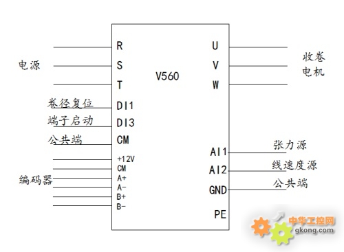

三、 系统接线图

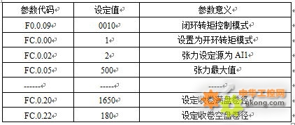

四、 变频器参数
