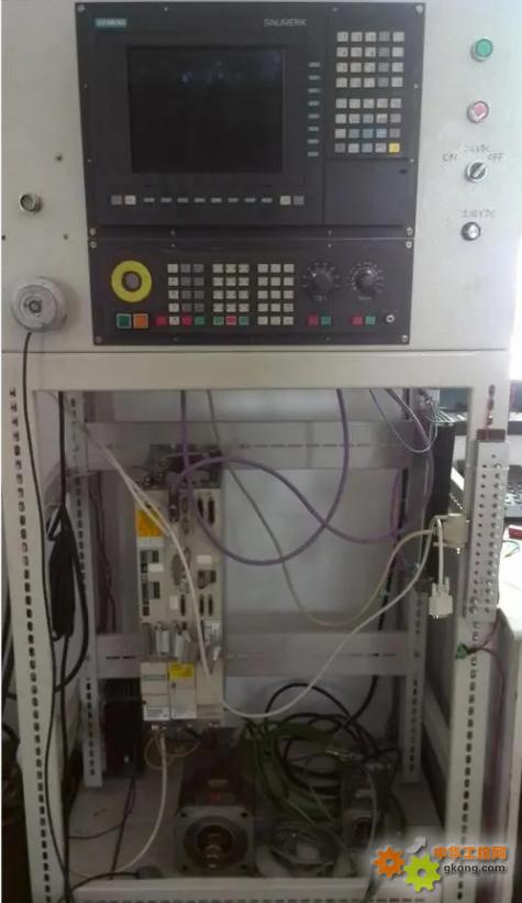

根据现场的检测后先是将主板专用的工控板插槽,旁边的连接器拆下来检测,这两个配件从外观上来检测是没有任何的问题的,但是给键盘上电时,显示器是没有任何反应的,这也说明这几个配件肯定是存在问题的。当时在厂的工人很是不解的问到为什么这些配件检测没有问题而在通电时却没有反应。这种故障情况之前在维修一台研华工控机时也是遇到过的,当时这台机器是我从一个同行手上接到的,他们也是说对机器的各各配件都有做检测没有问题而是一直无法开机。当时将配件拆下后发现主配件每个都没有问题,问题是在这些配件间的连接器上,并且各电阻间的阻值也是各不相同,有的超高而有的在串联时没有电阻,这样一来机器在通讯时必定会出现断开因此主机无法开机,将以上问题逐个排除后机器恢复正常的运行。
西门子显示器无法启动故障分析维修总结:以上是西门子显示器无法启动故障的分析维修方法,以便于更好的进行工控机故障 维修。如若不能解决您的问题,可以送至维修中心进行维修。
