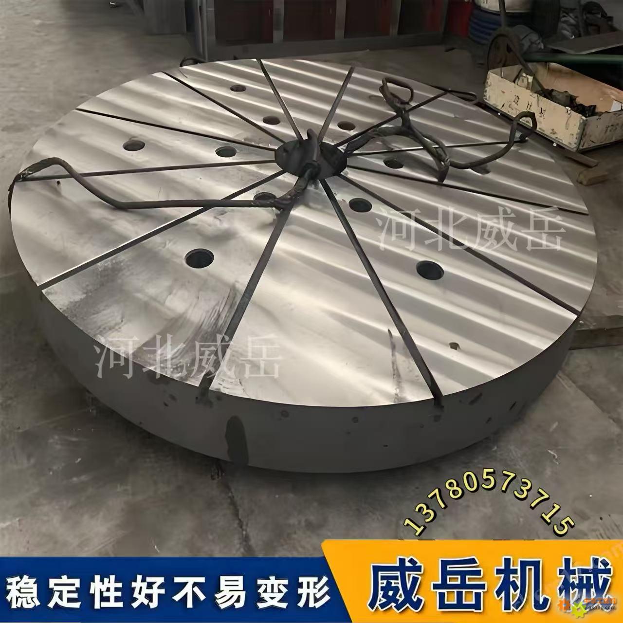

通常采用高强度铸铁 HT20-40 制造,工作面硬度为 HB170-240。经过 600℃-700℃人工退火和 2-8 年自然时效处理,精度稳定,耐磨性能好。直径范围一般在 100mm-5000mm 之间,特殊规格可根据需方图纸制作。整体规格最的大可达 4 米 ×8 米,大于此规格可多块拼接。
圆形铸铁平台凭借其圆形工作面的对称性、均匀承载性及可定制化的结构设计,在需要围绕中的心轴线进行操作、检测或对工件对称性要求高的场景中具有不可替代的优势,具体适用场景可分为以下几类:
