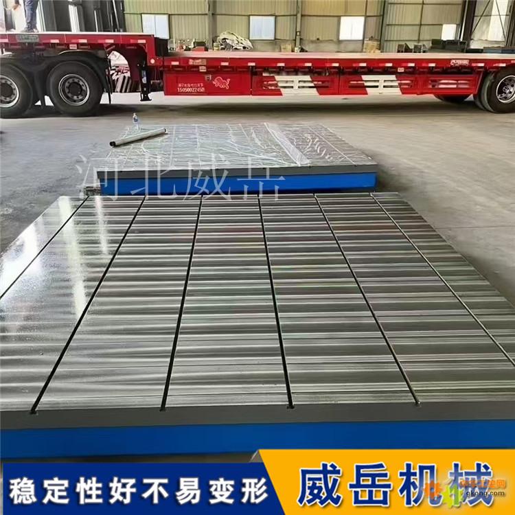

长、宽、高的尺寸公差需符合GB/T 1804 - m级(中等公差);对于带T型槽的平台,T型槽的宽度、深度、间距公差需符合设计图纸要求,槽口垂直度误差≤0.1mm/1000mm。不同规格平台的尺寸公差需结合具体规格参数执行,例如200mm×200mm至400mm×400mm规格的平台,精度可达到0级、1级、2级;2000mm×4000mm及以上大规格平台,精度多为3级和精刨级别。
2. 结构设计
根据承载需求设计加强筋结构,筋板布局需合理(一般为井字形或米字形),增强平台刚性,减少变形;平台底部需设置支撑点,支撑点数量和位置需符合“三点支撑”或多点均匀支撑原则,确保平台放置平稳。部分平台还会设计支撑脚,方便调整平台水平。
